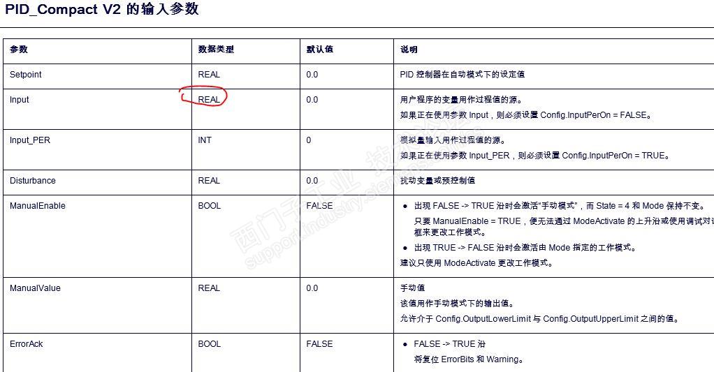

Input输入引脚为Real类型,如下图,你的温控表进来的数据看样子可能是INT类型,数据类型未统一。
