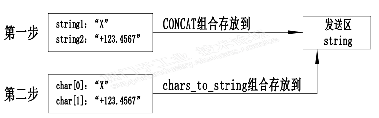

今天又我仔细看看上边的程序,感觉我的描述不清晰,再说明一下:
  1. 过程:逻辑上是先执行第一步,将坐标位置"X+123.4567"放到发送区,再执行第二步,发送到位信号“OK”到发送区;
  2. 结果:第一步执行完——发送区监视值:"X+123.4567",上位机接收值:“X+123.4567”,没有问题;
              第二步执行完——发送区监视值:"OK",上位机接收值:“OK123.4567”,出现问题;
  3. 总结:第二次发送时,监视值和实际值不匹配,开始我以为是上位机数据没有清空导致的,然后我就把发送区地址换了一个新的用来发送OK,结果没有问题,说明问题还是出在PLC这边,按照这个结果来说我认为就是监视值有显示BUG,不知道这么理解对不对。
