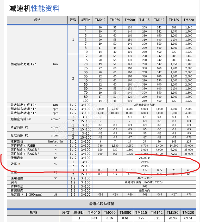

先说说减速机的一个关键技术参数-传动效率:
我做过一个传动机构疲劳测试项目,给定扭矩130Nm,机构输出实测也是130Nm左右,这是满负荷疲劳测试,按照每小时60次,每次满负荷输出持续5秒,连续每天测试三个月。
两台机构使用不同厂商的齿轮减速机,一台减速机始终做到输出力矩等于给定力矩,另一台减速机实测输出力矩从给定的130下降到120Nm,同时减速机温升也比另一台的快。
这个测试项目,使我理解了减速机的传动效率指标,它与齿轮材质、加工精度以及轴承和润滑油等都有关系,更深入了解一下减速机厂商的官方网页,考察它的厂房、加工制造设备、生产流程、技术专利,以便于做出正确的选择。
回到伺服驱动这个话题上,国内厂商很以前很多都是从无刷电机、步进电机到伺服驱动的生产。步进电机的力矩控制就是设定电流等级,加个编码器就做到位置闭环控制,但是控制精度又是另外一回事了。拿负载使用率说,V90的负载使用率是300.000%,精确到小数点后三位,数字量16384对应300.000%,分辨率是0.002%,这就是技术积累的差别了。
