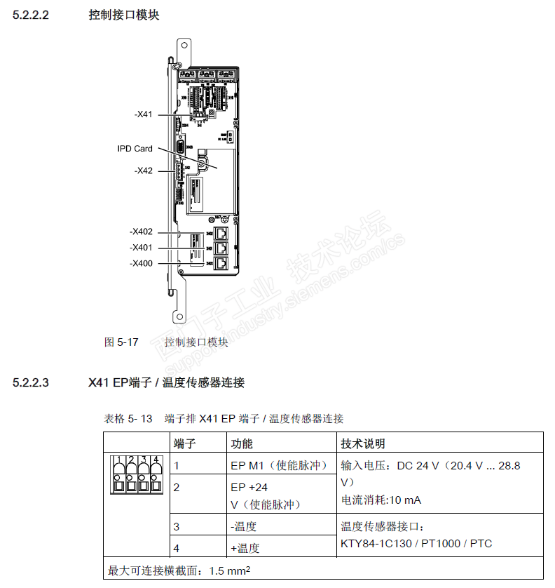

回复:S150变频器报错,无故障代码
太阳神2009
    2287
    64
    299
注册时间:2009-11-11
发布于 2024-07-26 21:13:41
5楼
那估计就是CIM的X41端子的EP检测回路出问题了。
