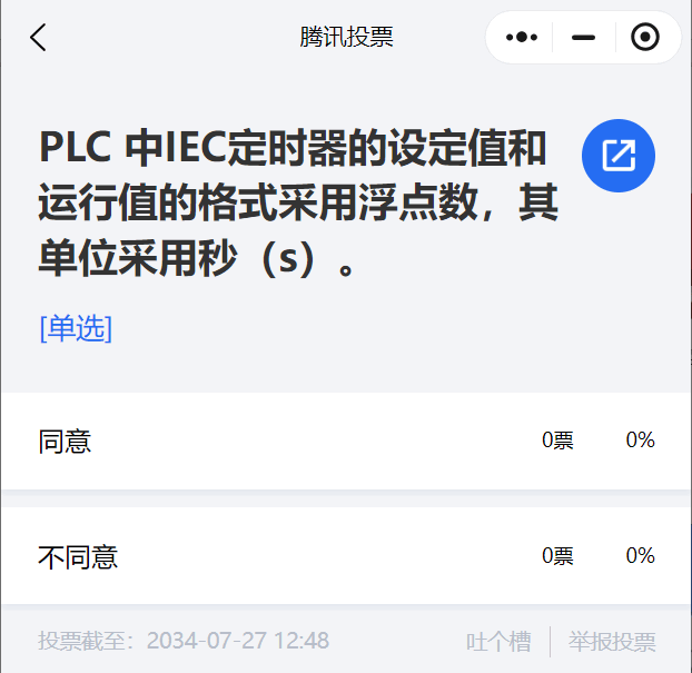

这条规则的内容也很简单,一句话表述:
PLC 中IEC定时器的设定值和运行值的格式采用浮点数,其单位采用秒(s)。

所以,现在想征求下广大PLC工程师的意见,对这种的标准升级,你是否可以认同接受呢?
扫码可以投票
而且,也确实是各位PLC工程师切身相关可以做出的选择。 每个人都有这样的权利。 如果支持人够多,又有相关组织关注到,并操作运作,那么说不定就可以成为现实。

投票吧!
投票结果10年后见分晓。
