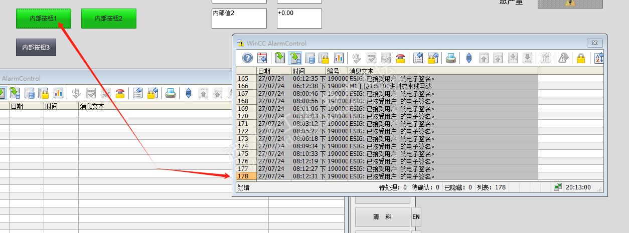

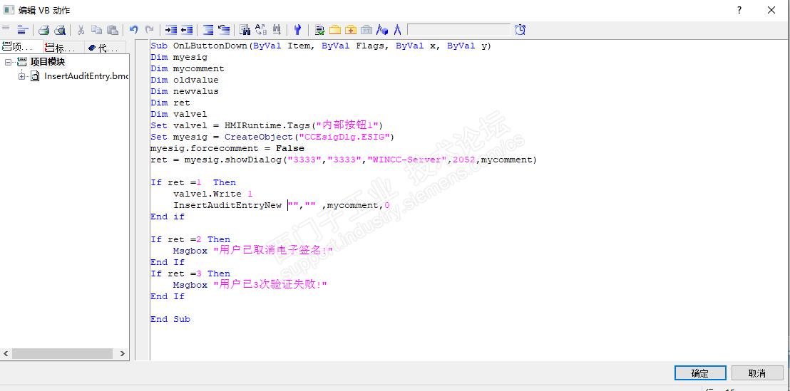

回复:WINCC 审计追踪报错
手机用户20220529856903
    31
注册时间:2022-05-29
发布于 2024-07-27 20:15:47
3楼
以下是引用那一剑的温柔在2024-07-27 19:32:58的发言 >2楼
使用InsertAuditEntryNew这个函数,这个函数传入4个参数
InsertAuditEntryNew strOldValue, strNewValue, strOpComments, iComment
InsertAuditEntry 这个函数需要传入8个参数
InsertAuditEntry  szTable, szField, szEventType, szEventItem, szOldValue, szNewValue, szOpComments, iComment
看下是不是这的问题
刚才测试了下 就是一直报错,,我按照西门子官网视频写的脚本,和视频一模一样,就是报错
