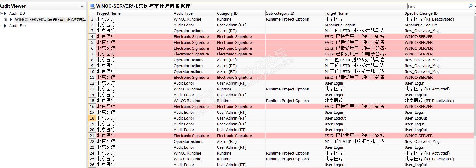

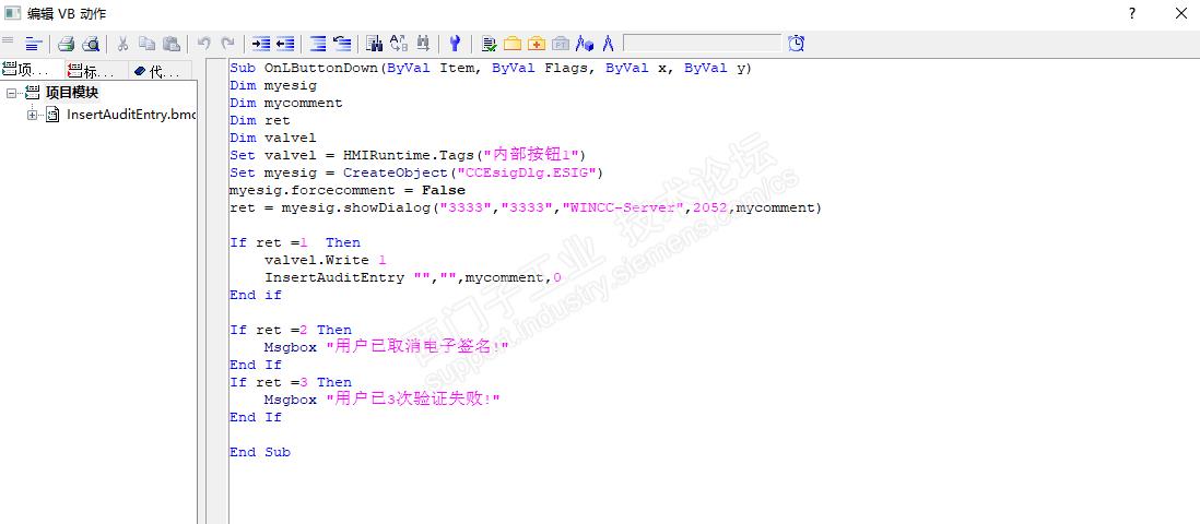

大神们,请求帮忙看一下,审计追踪一直报错,只要我触发了这个"内部按钮1"这个脚本 ,审计追踪就会报错,然后记录不到信息
我把这段程序注释上了后,还是报错
