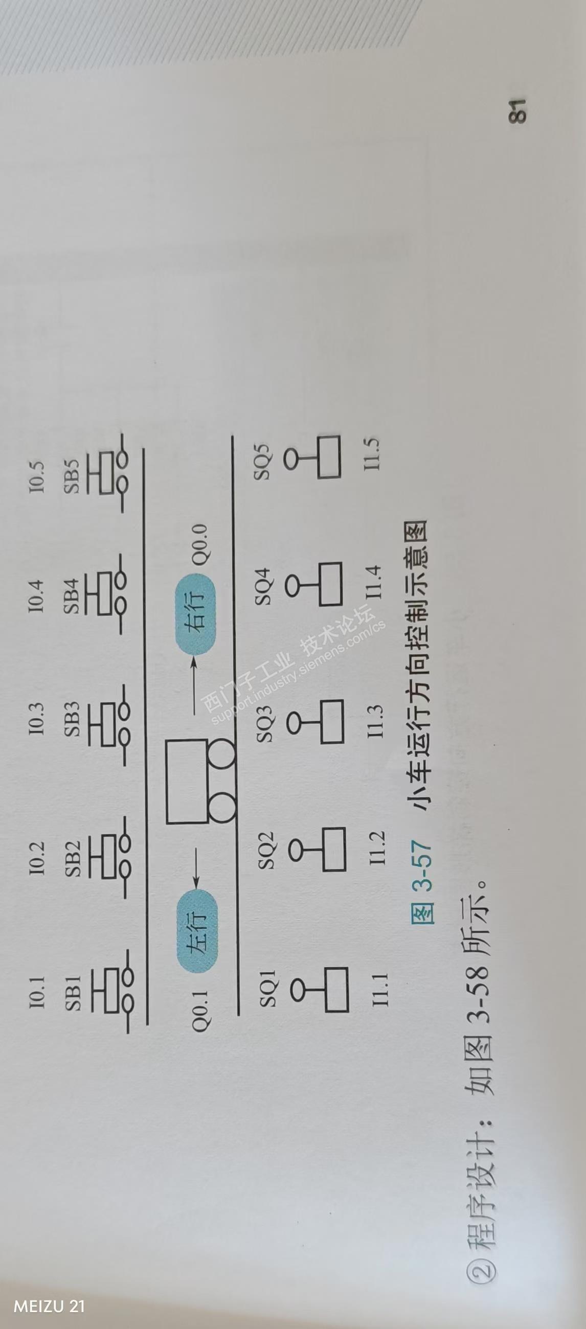

请教下书里面程序的传送指令和启保停的M0.0有冲突吗
1056
8
2024-07-28 10:54:13
梯形图里面的第11行启保停把M0.0置位1,但是前面的程序比如第二行把数字2传送到MB0里面不就相当于M0.1有电,M0.0没电,这样会不会有冲突
