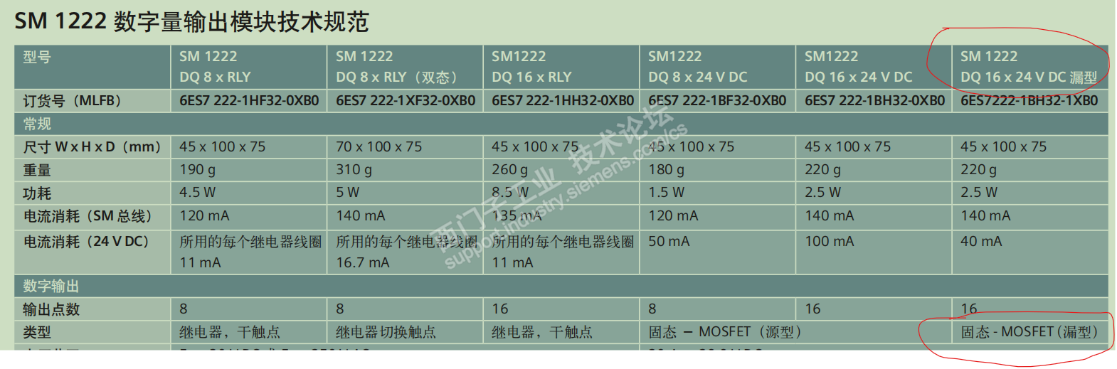

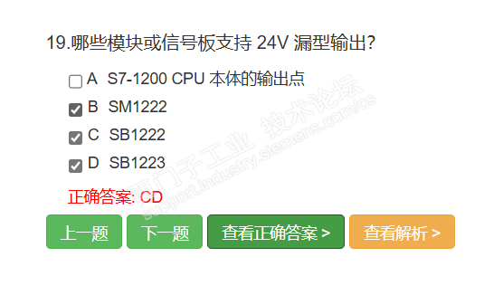

正确答案没有SM1222,题目是要求支持24v漏型输出,但1200样本里SM1222是支持24v漏型输出的
请西门子工程师给与帮助!!!
