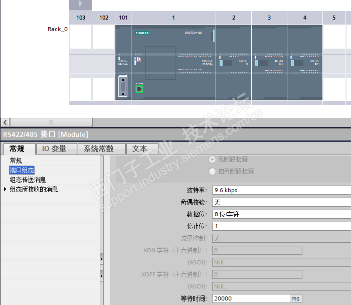

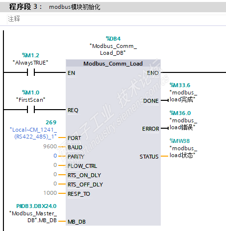

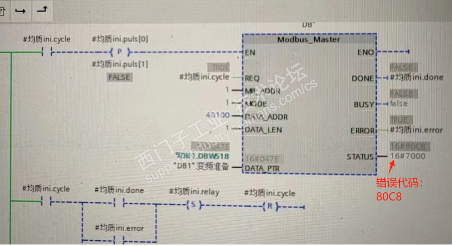

项目PLC采用S7 1214, 通信模块CM1241, Modbus RTU与一台变频器V20通信正常,一台柯力电子秤通信正常,但一台变频器G120XA一直通信失败,G120XA相关设置及编程如下,烦请教各位论坛技术大神们指点一下,感谢!
  • 变频器已设置参数与步骤:
1、快速调试前恢复出厂设置
2、快速设置选择了“标准驱动控制”
3、变频器接口设置 P15=51(modbus设定速度,端子启停)
4、快速设置其余各项基本都是按默认值,完成了快速设置
5、设置反转 p1113=722.1, DI 1控制反转
6、设置波动率 P2020=6,波特率=9600
7、设置站地址 P2021=1
8、总线协议 p2030=2 modbus rtu
9、校验 P2031=0 无校验(因同设备的电子秤通信默认无校验,且不能设置)
10、总线监控时间 p2040=0 总线监控已关闭
  • CM1241与变频器V20, G120XA的接线是一样,线路很近1~2米左右(都在同一个电柜里)
  • PLC设置与编程
