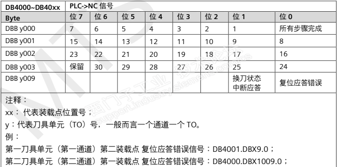

如下图,DB.DBX 都是什么意思,格式是怎样的呢
