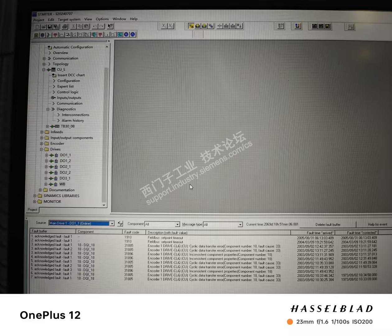

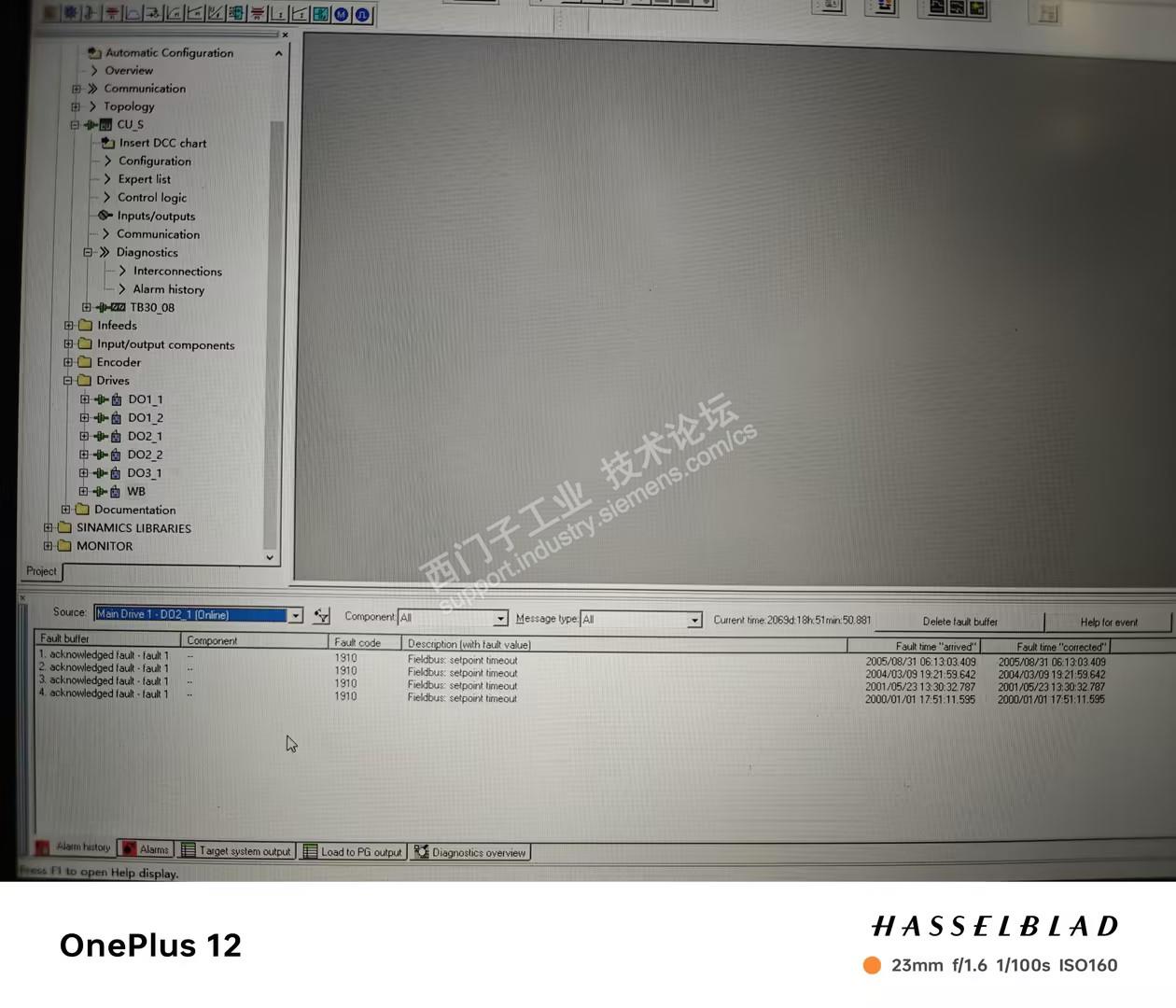

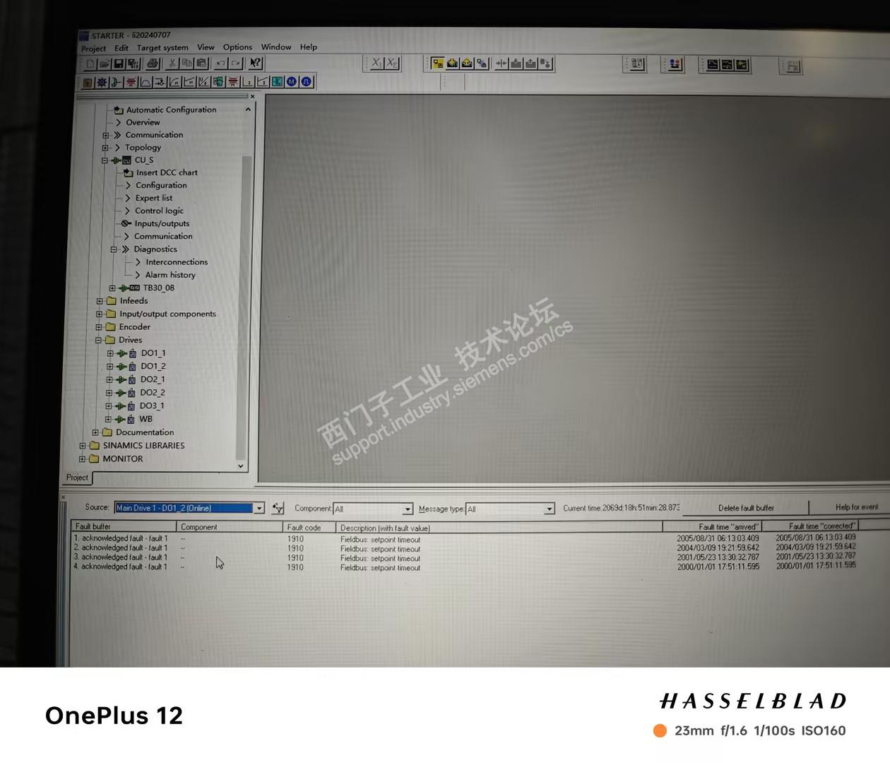

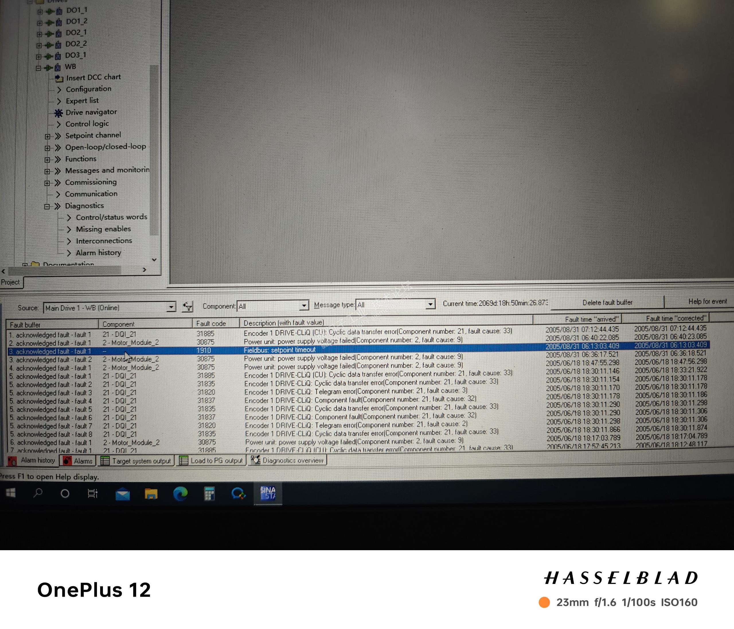

    我这边的一套S120变频器,一个CU控制单元,带5台电机,在正常过程中,cu单元突然报警F1910, 然后电机全部停转,导致生产中断,查看报警记录,间隔1.5年左右就会报警一次F1910,
   查看p2040参数设置为100ms,请问F1910这个故障主要的引起原因是什么?我咨询德国设备供应商,他们回复引起报警的因素太多了,比如网线,交换机,cu单元,其他站点流量等等,可以麻烦大家分析一下F1910这个故障的产生原因吗?
    注:图片的时间是没设置,2005年实际等于2024年
