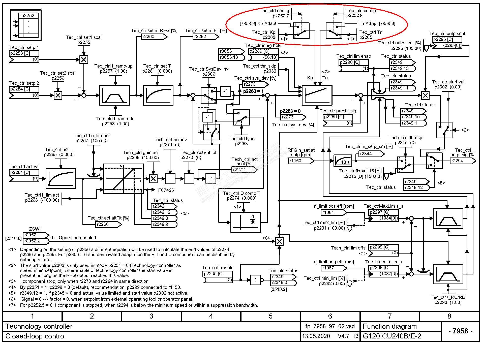

P2280和P2285适合PKW修改,不能BiCo。PKW就是广播式的修改参数,改完就完了。没应答。所以,你试试一次性修改,应该没啥障碍吧?
另外,工艺调节器从20年版本,已经可以加入自适应功能了。也就是调节器的PI参数可以根据某个变量参数的改变而改变。以适应复杂的负载特性稳定控制。
功能图如下:
