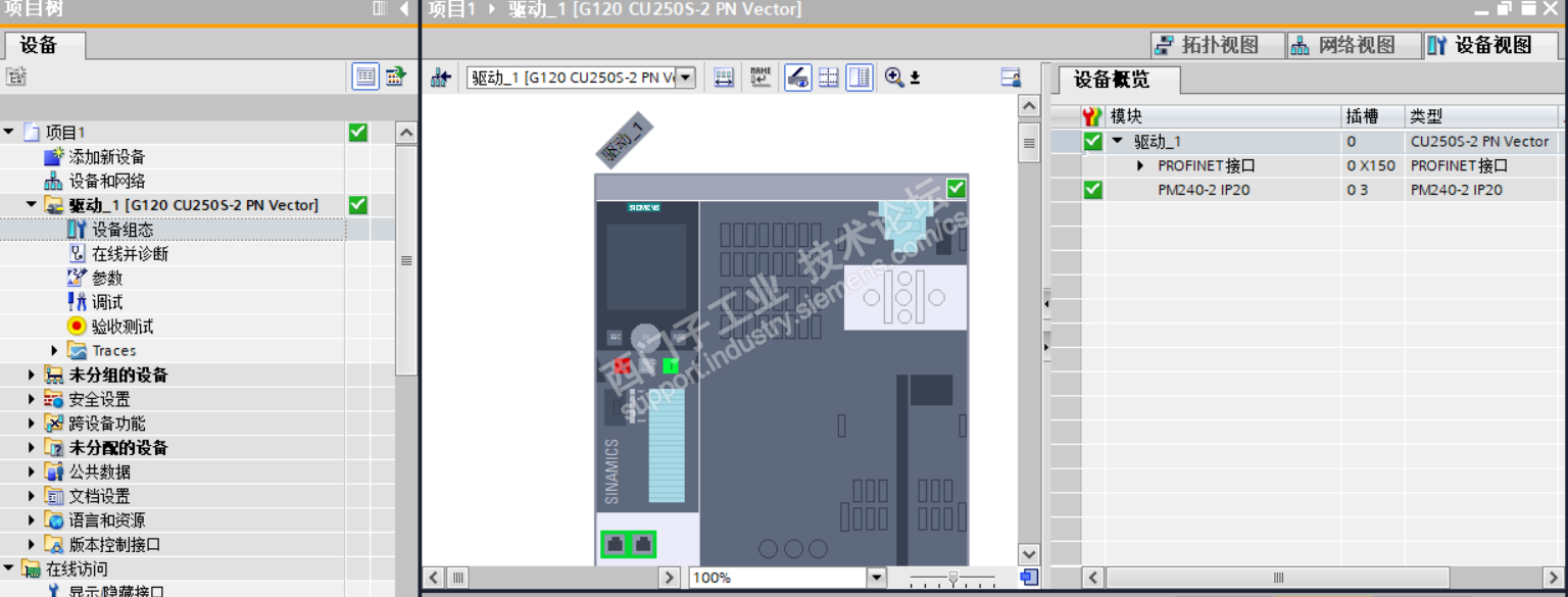

以下是引用yming在2024-07-30 22:04:40的发言 >6楼
只给CU的32、31(可选24V)供电,PM没供电,肯定在TIA端看到需要维护的提示;意味着不能运行的状态。
当通过PM240-2供电。出现需要维护,往往是通讯链路未组态;或者PLC控制器未上电。
总之,通过PM240-2给CU供电是主供电;而31、32端子供电是可选供电。它主要的作用是:PM断电后,仍能通过这个辅助电源保持通讯。
谢谢各位的指导,问题已经解决。y版已经给出了正确答案
首先,单独给CU供电显示 要求维护 的原因是因为PM没上电无法运行。
其次,把外接电源拆除,给PM供电用自带电源显示 需要维护 的原因是通讯连接故障引起。
