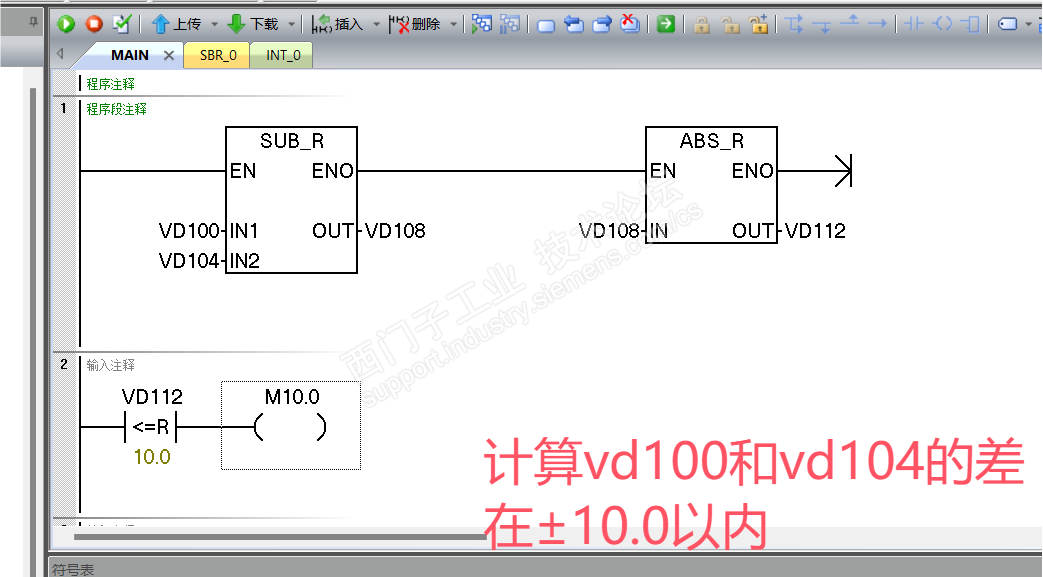

发布于 2024-07-31 11:22:10
2楼
abs(a-b)<deta
