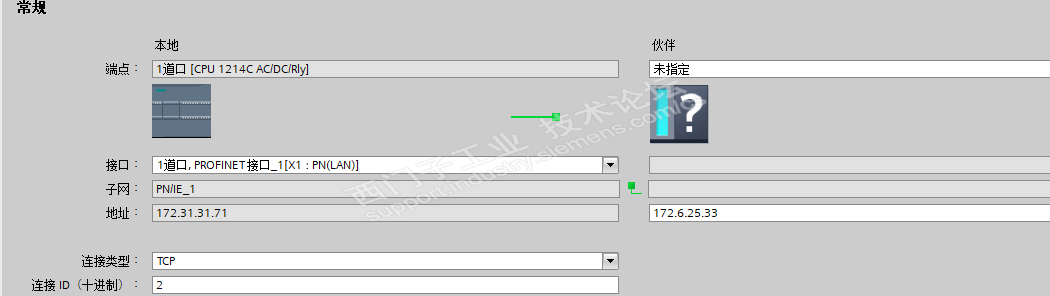

以下是引用海杜仲在2024-07-30 10:59:53的发言 >7楼
可以尝试使用plc自带的路由功能。配置上默认网关试试。
CPU网口路由器功能开启设置后,tsend_c指令是可以设置跨网段IP的
