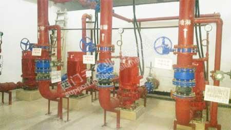

而二次加压泵房大多分散在城市各小区,而且多数泵房属无人值守,采用人员定时巡视,管理工作较被动。一旦供水设备出故障,往往需等到居民打电话投诉后,再派人去现场处理,既耽误时间又不知设备故障原因,不能及时对症排除故障,恢复供水。
小区自来水二次加压泵
客户为了改变这种状况,适应时代的发展,想借助互联网的方式来对设备进行远程监控,实施24小时实时监控,并能根据设备运行状态,对参数进行预警数值采集,提前进行干预,使故障消除在萌芽期。
