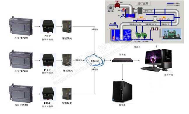

一、系统架构:
恒水供压设备
在本系统中,智能网关作为操作平台配合组态设备远程管理平台作为本套系统的“实时端”,远程安全密钥与VPN服务器连接,VPN服务器与智能网关连接形成系统数据通讯的“专用安全通道”。
其中,智能网关通过PPI-P协议转换器与S7-200PLC连接,实现远程通讯网关对S7-200数据的采集以及对PLC运行状态的在线监测,再采用3G、wifi、GPRS等通讯技术,通过“专用安全通道”将采集到的数据传输至“实时端”。从而实现“实时端”对“应用端”实时数据采集及实时开关等操作。
