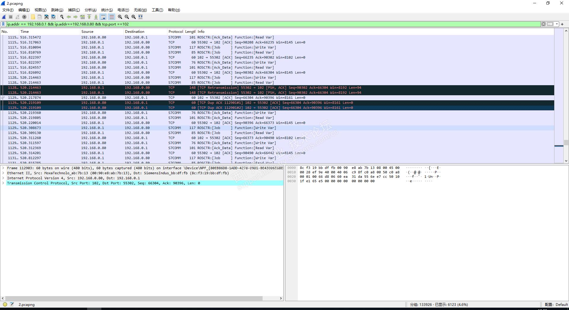

回复:S7通信不稳定,求大神分析原因!

以下是引用手机用户20210817363910在2024-07-30 14:27:55的发言 >0楼
  现场一台轨道运输车在6个工位之间运输工件,小车与各工位之间通过无线WiFi走S7通讯协议,WiFi信号良好。其中IP为192.168.0.80的工位与小车(192.168.0.1)通信会出现20-30秒的通信失败,在小车端监控程序put,get功能块STATUS引脚报代码11,意为:“警告:由于前一作业仍处于忙碌状态,因此未激活新作业。”用Wireshark软件抓取s7的通信数据包,发现通信有异常。由于我对抓取到的数据包分析能力有限,求大佬分析网络异常原因。图一为Wireshark软件抓取的数据截图。原文件链接链接: https://pan.baidu.com/s/1s69iQuJXj2Cq_1UhqVzsVA?pwd=hxwx 提取码: hxwx
请使用专用的无线通信模块,比如西门子,菲尼克斯。
