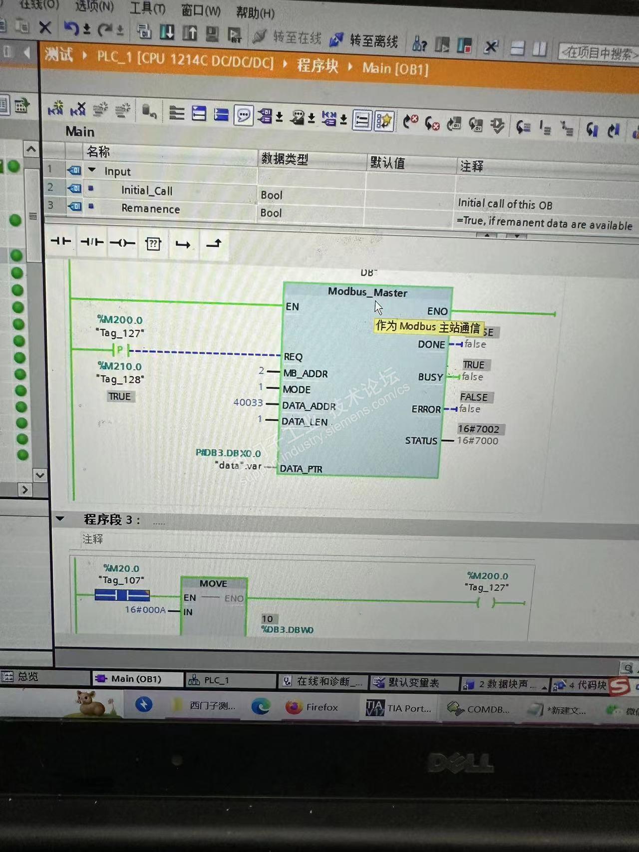

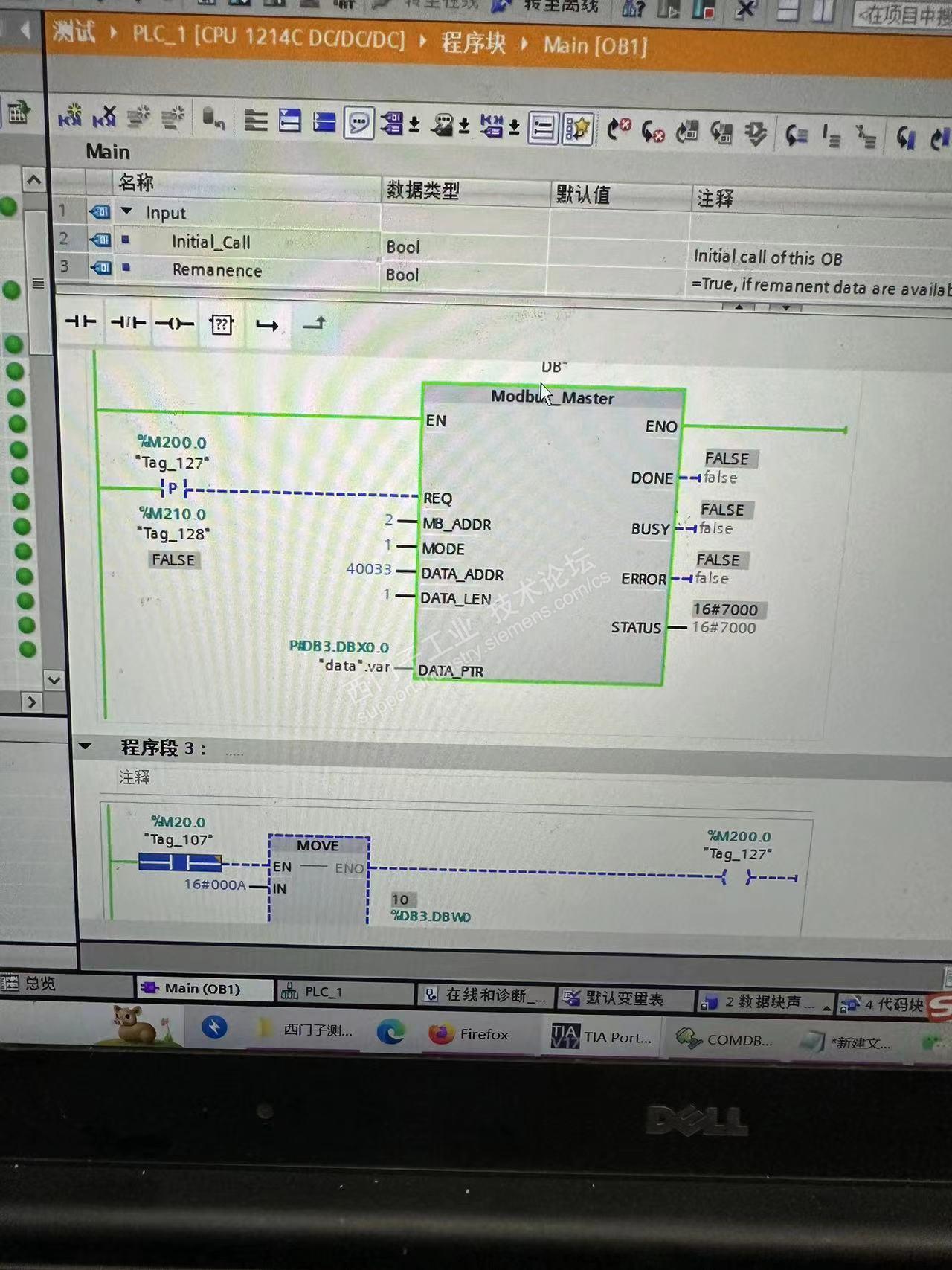

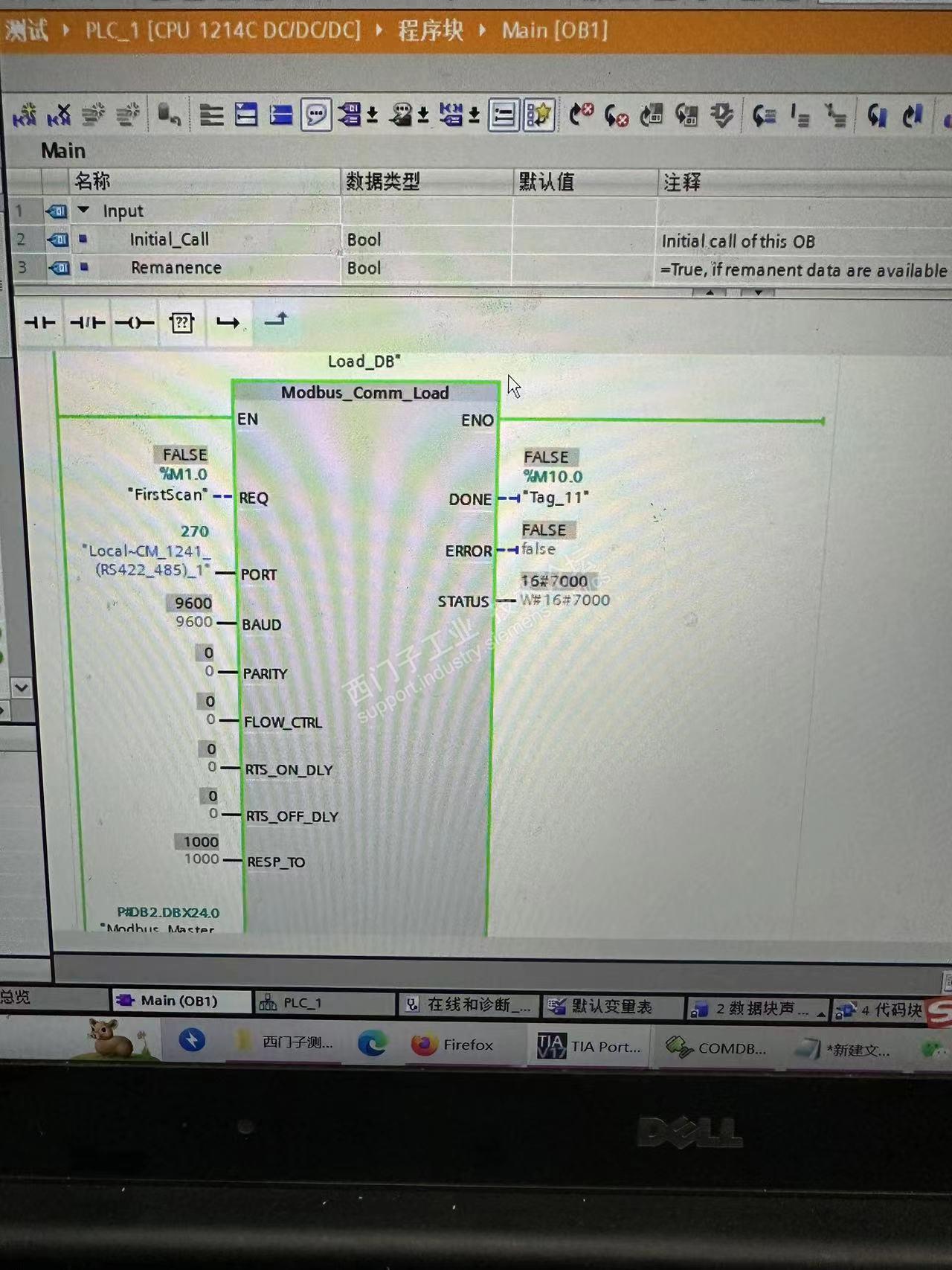

我用CM1241与一个驱动器通讯(型号:SSD2505PR),我创建简单的通讯程序后,发现写入指令发送不下去,一发送busy就变为true,status变为16#7002,这是什么问题啊,求各位大佬指教
