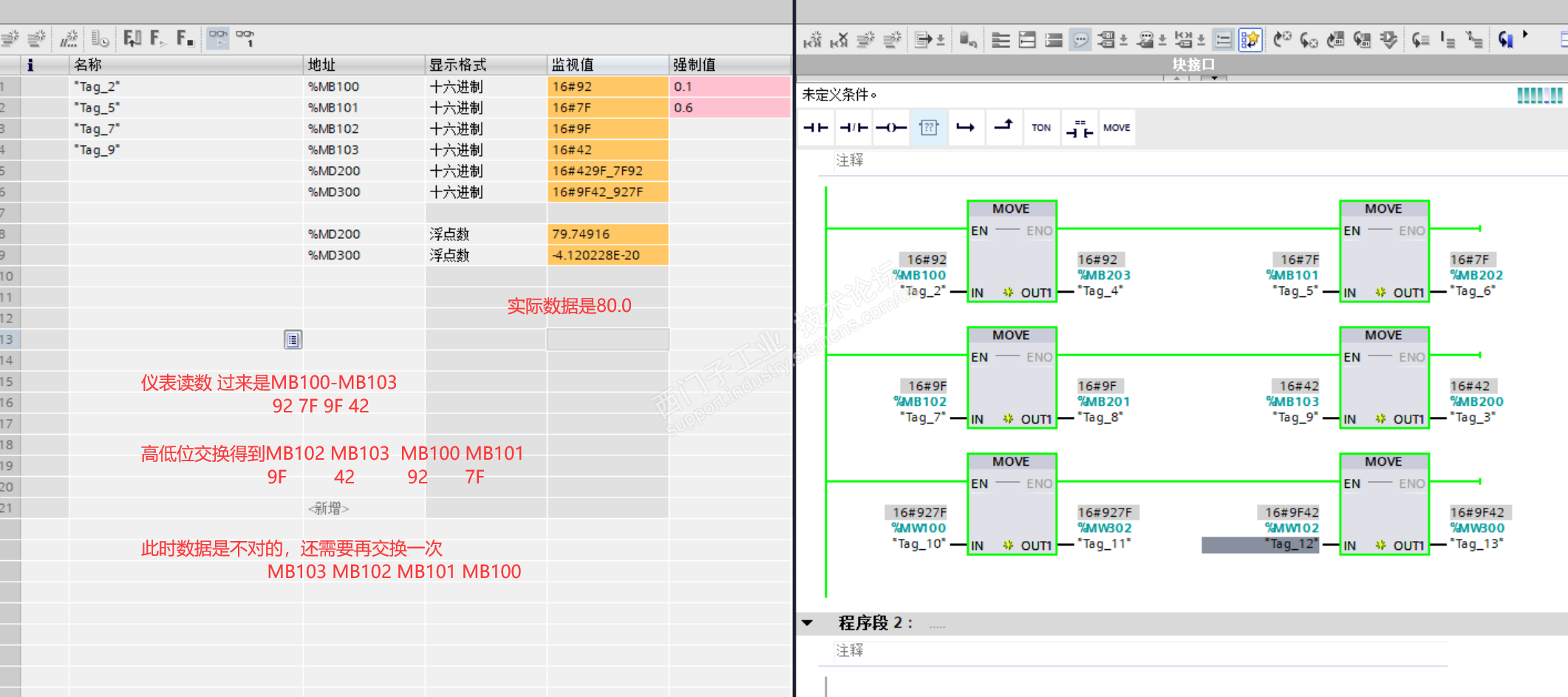

如题,
浮点数采用小端格式传输时低位在前(只读)  这段话取自仪表说明书  可也没有说,是1234 换成4321  正常交换1234变成34 12  如何才能直接获取正确排序,哪种通用多一点
