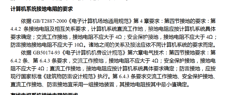

回复:自动化系统工作接地阻值4Ω来源标准

这是百度到的图片,应该就是来自电子计算机那个吧
