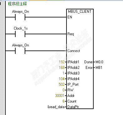

目前使用200smartST60,PLC作为客户端,使用Modbus TCP协议。
我发现MBUS_CLIENT只能设置IP地址和端口号,不能设置服务器的设备地址;通过接收数据发现,PLC发送过去的数据,服务器设备地址都是0XFF,也就是广播。
不过好像一般情况下,Modbus 服务器对于广播消息都是不回复的。
我想请教的是:有办法设置MBUS_CLIENT服务器的设备地址吗?比如说设置为1.
(我说的不是服务器的IP地址,是服务器Modbus tcp协议的设备地址,地址范围是0-255,如果收到0xFF,就是主机广播)
