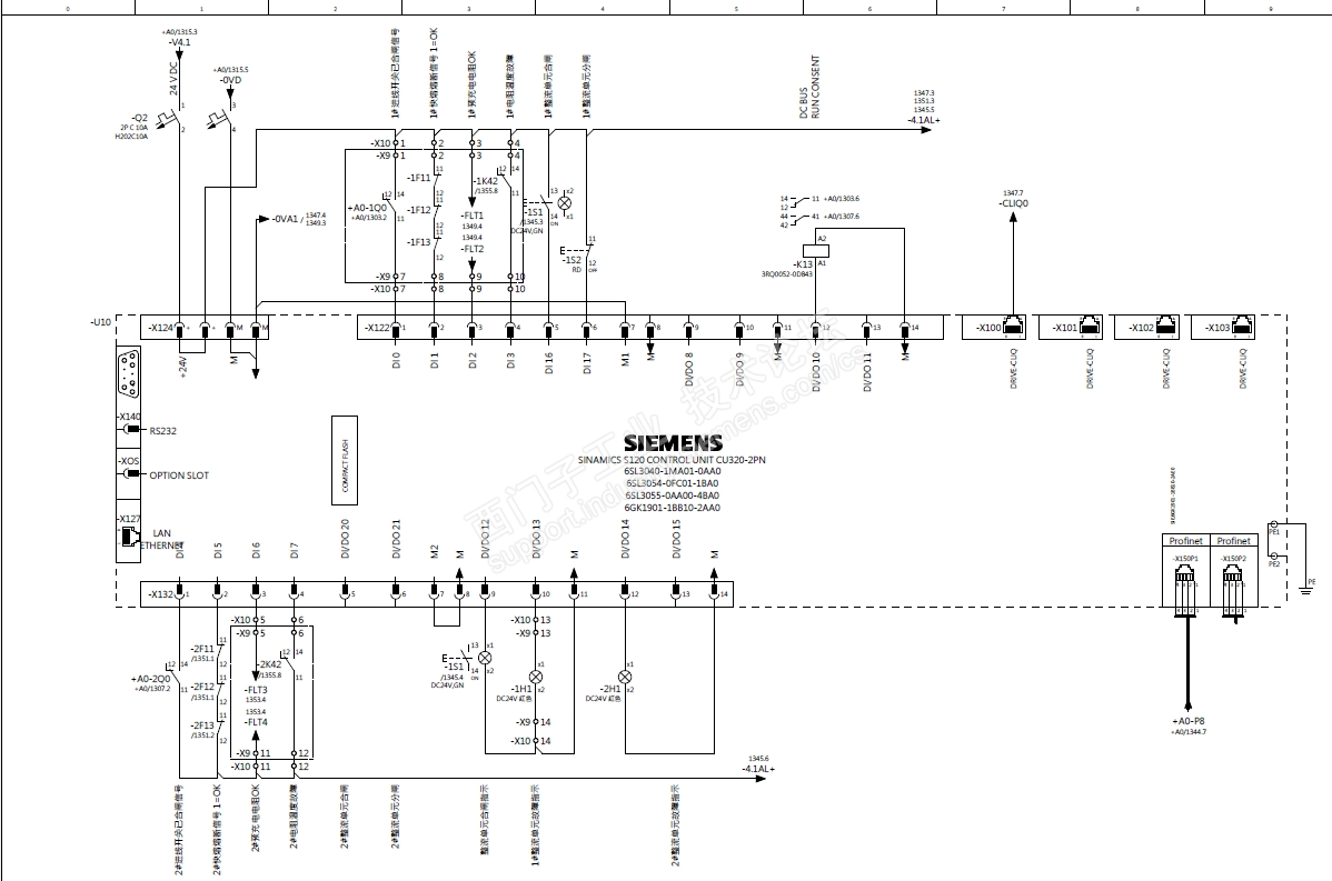

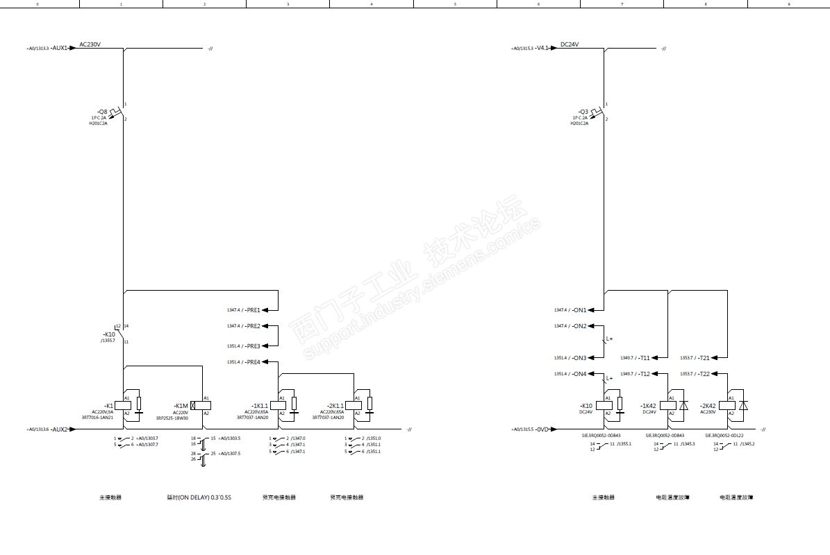

两台BLM整流单元并联
1658
18
2024-08-04 12:47:43
    有一个问题要请教一下!公司上级变压器是Dyn11的整流变压器(6脉变),但是是单绕组出线,下出4000A的总开关,总开关下挂2个2000A的框架开关,然后柜子两台1600A的框架各自带一台BLM整流,每条回路有独立的进线电抗器,有独立的预充电回路和独立的制动电阻,用的一个CU控制两台同时启动(串联条件,控制回路满足条件就启动两台),因为旧机组是一台900KW的BLM,由于增加设备,故另外增加一台900KW并联一起,请教:变压器单绕组出线是否符合回路的两个开关各自带一个BLM并联?有没有这方面的实例?若不可以,我应该如何更改最合理?
