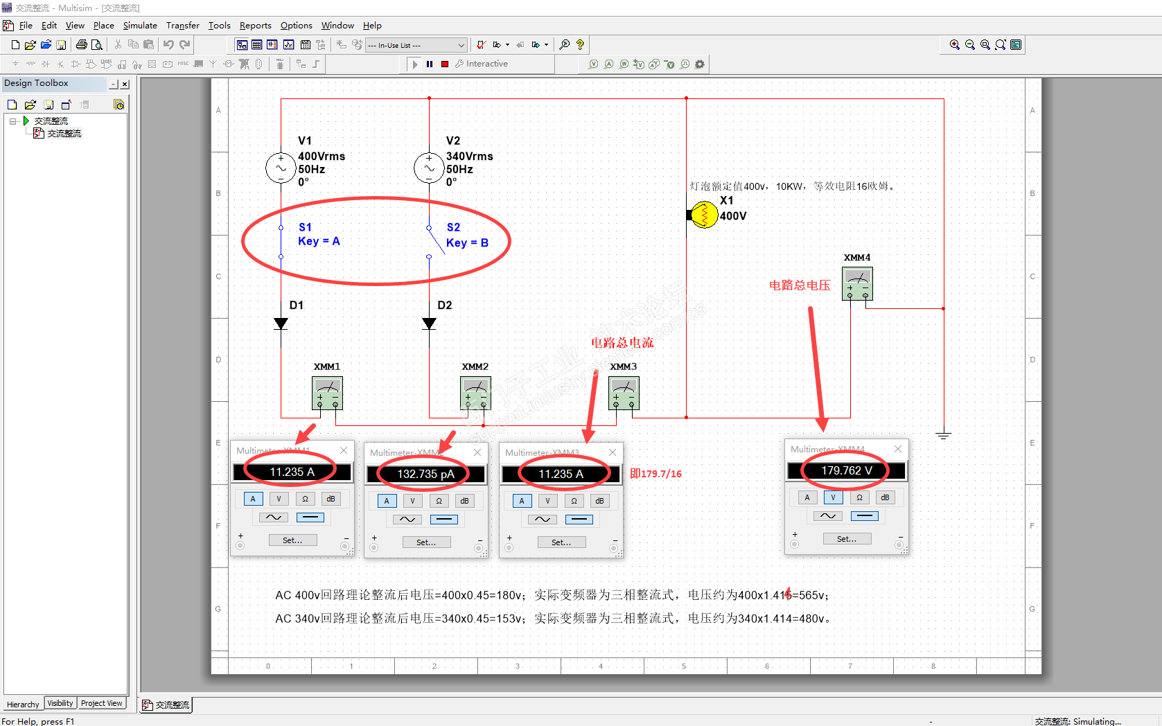

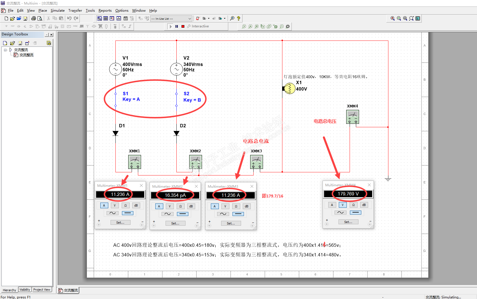

刚才用电路仿真软件大概做了模拟,结果跟我说的大致一样。
即两种电源同时输入时,直流母线电压以电源电压最高的一方为准,也就是厂家客服所说的“高电压端的整流器件会长期承受所有负荷”。
由于整流器件的特性(单向导电与隔离作用),高低两种电源可以并存,互相不影响。
所以综合来说,如果两端电源电压相差过大,并且实际负荷也接近满载的话,不建议使用此种方案。应该如客服所说,电压尽量一致。
如果变频器是“大马拉小车”,实际总负荷远远低于单台变频器容量,同时也很难改善现有电源条件,也可以使用。变频器不会报欠压故障就行。
仿真时为了简化,整流部分用单个二极管的半波整流电路替代实际变频器的三相全波整流电路,省略了滤波元件,负载也用虚拟的灯泡替代,除了输出电压相应变低以外,不影响结果分析。
以上两幅图分别为400v电源单独输入以及400v和340v电源同时输入的情况,输出直流电压均以400v回路的为准,同时340v回路几乎无电流。
下图为340v电源单独输入的结果。
