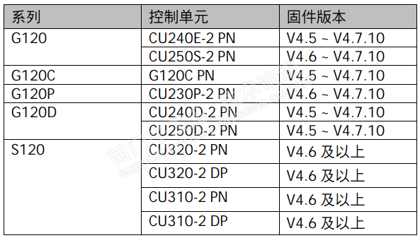

InverterEdge 是驱动设备的数字化边缘计算平台.它可以快速采集变频器重要参数值,并存储于本地数据库中。对于每天采集的数据进行汇总处理,得出变频器的关键生产指标。通过网页可以全面展示变频器各项指标。InverterEdge 软件支持的变频器如下:
InverterEdge 软件支持的功能:

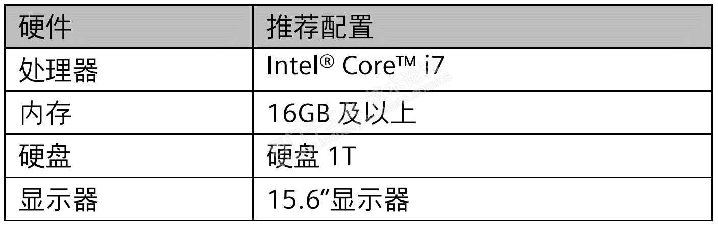

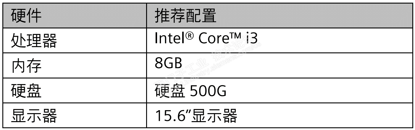

2.1 硬件需求
2.1.1 最低配置
2.1.2 建议配置

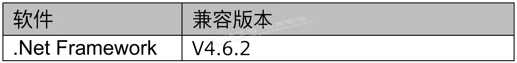

2.2 软件需求
2.3 操作系统兼容性

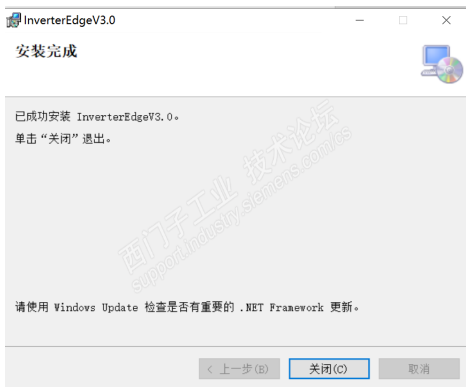

3 软件安装
3.1 软件安装步骤

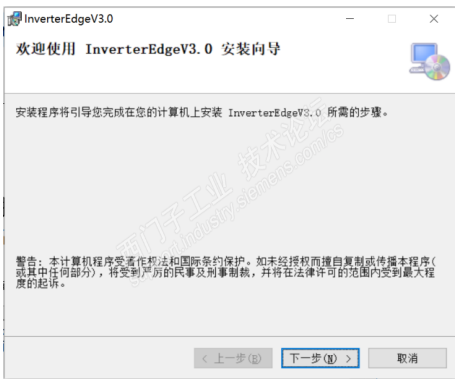

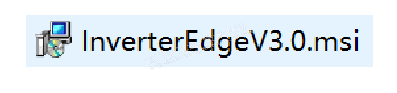

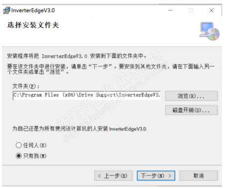

在安装文件目录中找到 InverterEdgeSetup。双击如下文件图标开始安装。
单击“下一步”,开始安装。
选择软件安装路径,软件安装的用户,然后单击“下一步”。
安装完成后会提示“安装完成”。单击“关闭”结束安装。

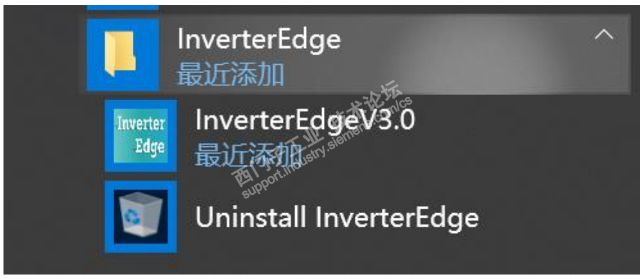

3.2 开始菜单快捷方式
安装完成后在开始菜单会出现 InverterEdge 文件夹,其中包含启动InverterEdge 软件的快捷方式以及卸载软件的快捷方式。

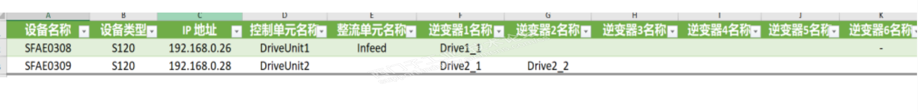

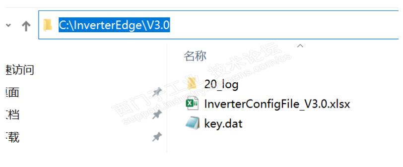

3.3 驱动配置表
软件启动前,还需要配置一下驱动,驱动配置表:
InverterConfigFile_V3.0.xlsx,启动软件之后软件会自动在 C:\InverterEdge\V3.0路径下生成配置表。需要将设备的基本信息填入表中,如下图所示:
3.4 Key 文件
在 C:\InverterEdge\V3.0 需要有 key.bat 文件,key.bat 文件随软件一起提供。

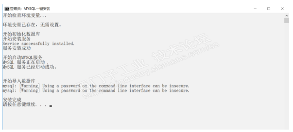

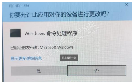

在安装文件中,双击 mysql 文件夹中的 Install.bat,获取管理员控制权限,点击
是。
等待安装完成,按任意键结束

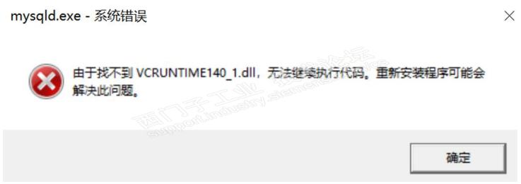

如果出现如下错误(没有出现错误请忽略此步跳转到 4.2):
双击 VC_redist.x64.exe,安装完成后重新运行 Install.bat 完成安装。

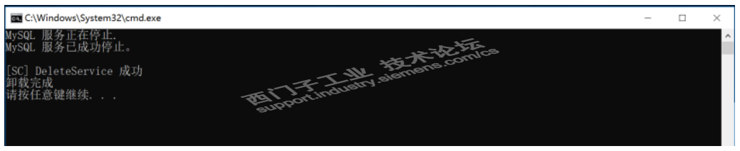

4.2 数据库卸载
如果需要卸载数据库,双击 mysql 文件夹中的 Uninstall.bat,同安装一样,获取管理员控制权限,点击是,等待卸载完成,按任意键结束。

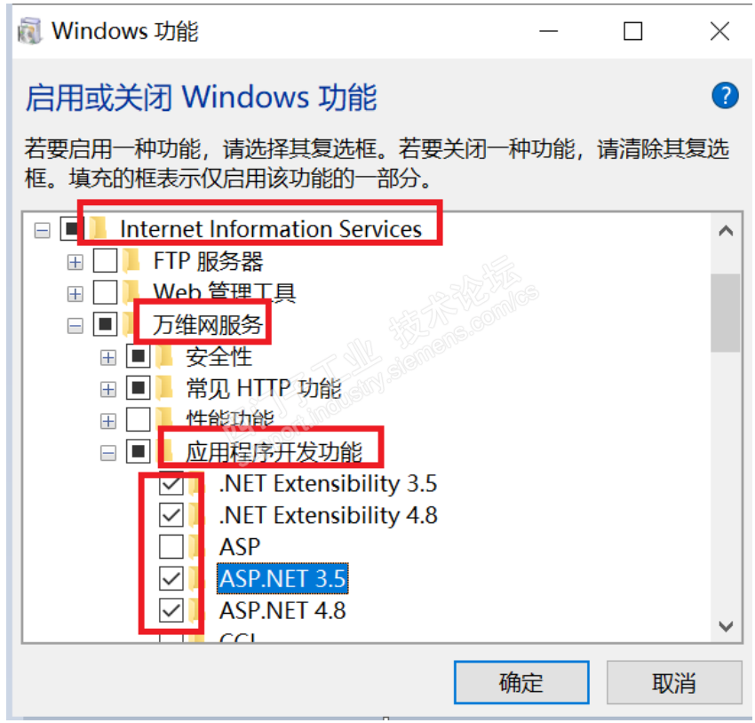

在安装文件目录下找到 IIS 文件夹,运行 IIS.bat 文件安装 IIS 服务,安装完成后,进入控制面板—卸载程序—启用和关闭Windows 服务—Internet Information Services—万维网服务—应用程序开发功能中激活 ASP.NET3.5 和 ASP.NET4.8,如下图所示:

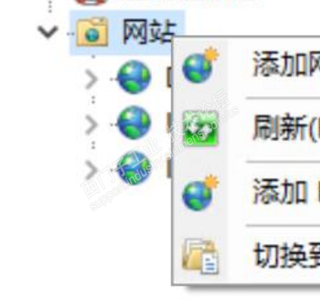

搜索框中搜索 IIS,打开 IIS 管理器如下图所示:
点击右键,添加网站

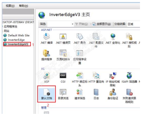

配置网站的相关信息,网站的配置文件在安装文件 IIS 中目录下InvEdgeWebServerPublishV3,如下图所示

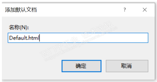

点击配置的网站,右侧选择默认文档
配置默认文档,空白处右键添加 Default.html

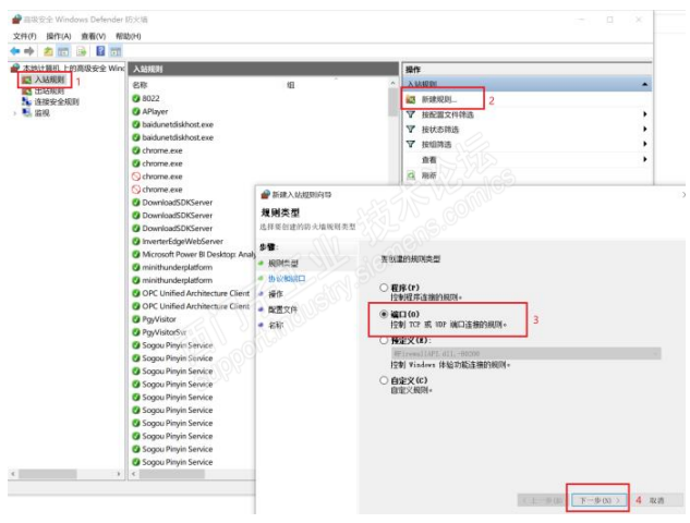

5.4 防火墙添加入站规则

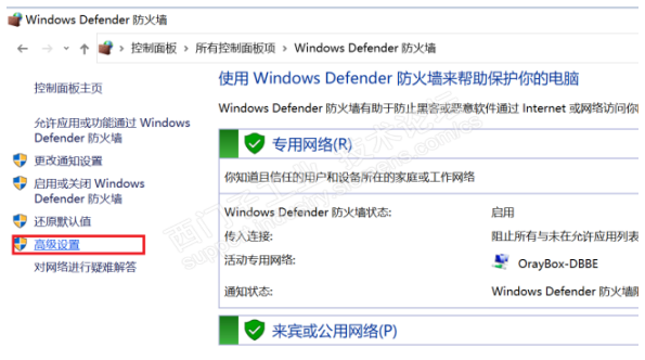

在控制面板中选择Windows Defender 防火墙,点击高级设置

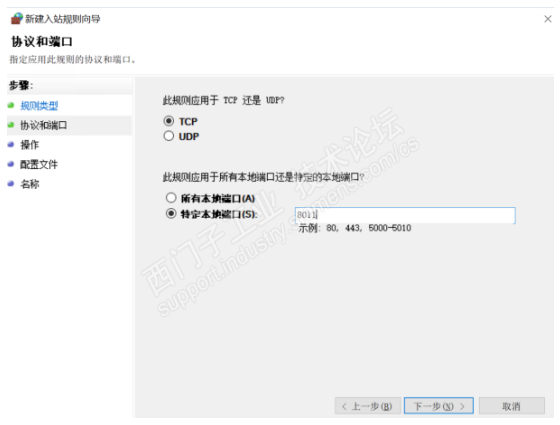

添加入站规则
特定端口选择步骤 5.2 设置的端口号
继续下一步完成配置即可。

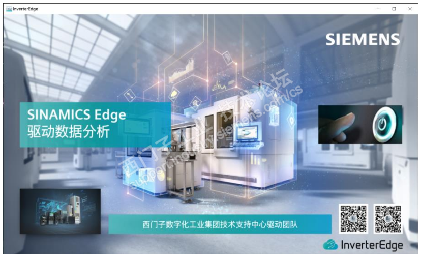

6.1 运行软件

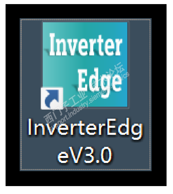

双击软件桌面快捷方式可以打开软件。
首次使用时,软件会自动在 C:\盘根目录下新建文件夹 InverterEdge\V3.0,然后在路径 C:\ InverterEdge\V3.0 下新建带有示例参数的驱动配置表InverterConfigFile_V3.0.xlsx.
软件显示界面如下:

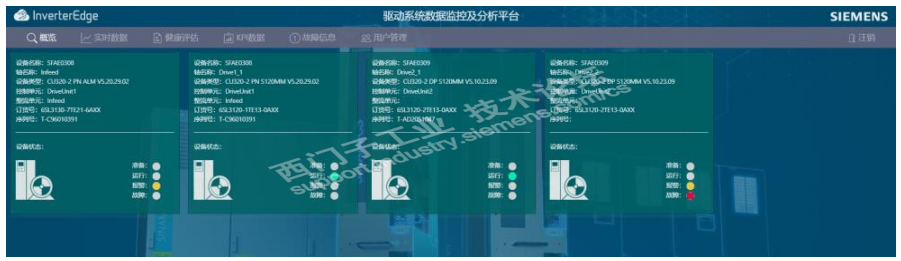

6.3 登陆网页
登陆进入网页后,可以看见设备概览,状态正常。

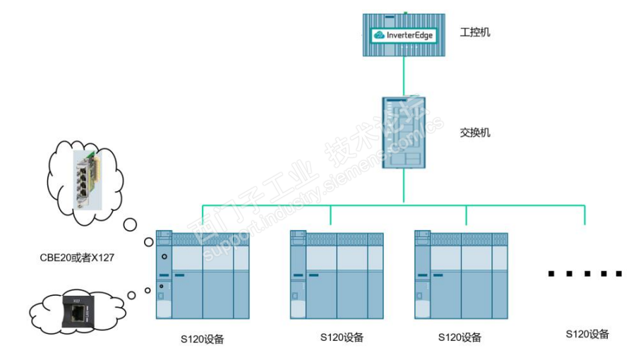

7 网络拓扑图
7.1 网络拓扑
