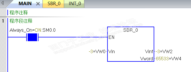

回复:有符号输在监控时和实际值不一样,这是为甚麽,如何设置让值按实际显示

子程序块里把变量的类型的数据类型从WORD改成INT
