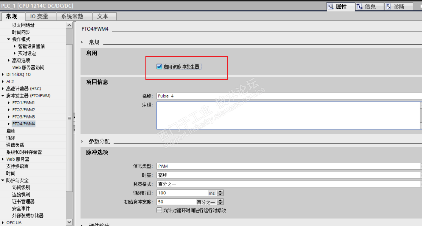

以下是引用一世芳华在2024-08-01 17:15:05的发言 >22楼
不知什么时候勾了这个,给忽略这个位置了
啥事都会发生
我刚想出主意说可能是双线圈导致的。没想到答案是你勾选了脉冲
