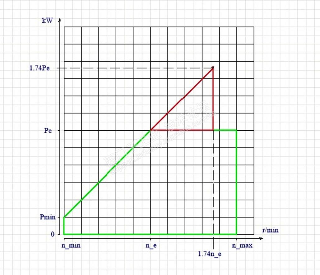

如果用电机的功率转速特性曲线来表示的话。87Hz应用于50Hz应用的交流异步电机输出机械特性的区别在于图示中红色三角区的范围。
应该是属于特殊应用。受条件限制的制约。
