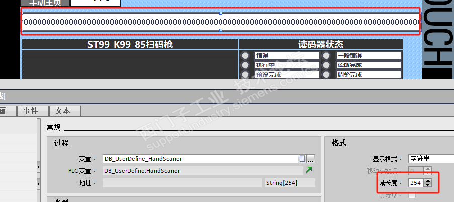

有一个长达二百多个字符的字符串需要显示在精智7寸触摸屏上,但是屏幕尺寸无法显示那么多,有什么办法可以将长字符串显示全
20240813更新:这个是扫码枪扫出来的码,长度不一定是固定的,就是很长,目前除了拆分用多个I/O域显示,没找到其他好办法,I/O域是不支持分行显示的,即便字符串中有换行符也不行,据说WINCC中有这种功能,奈何我这是HMI ,只能老老实实的将其拆分显示了。
