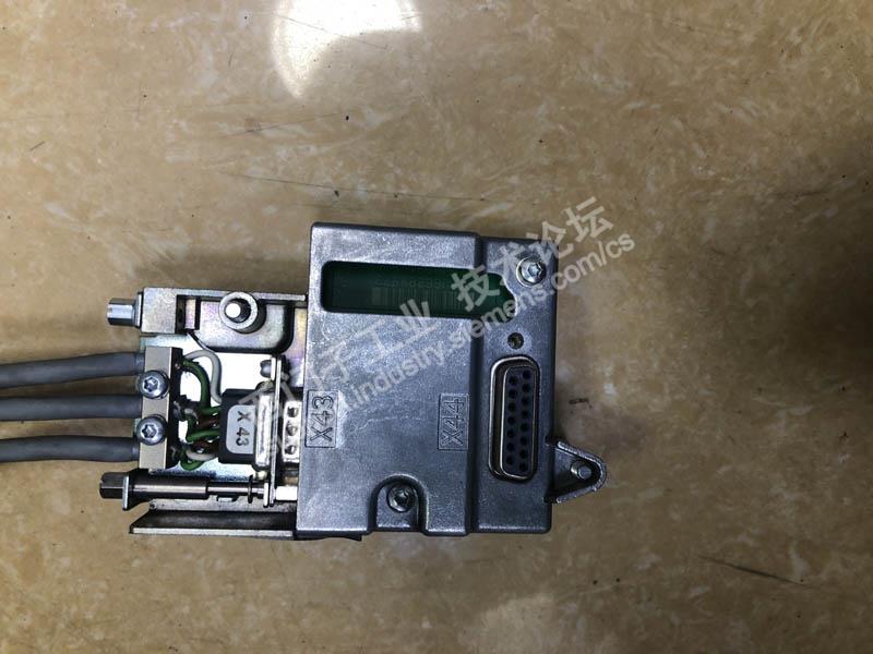

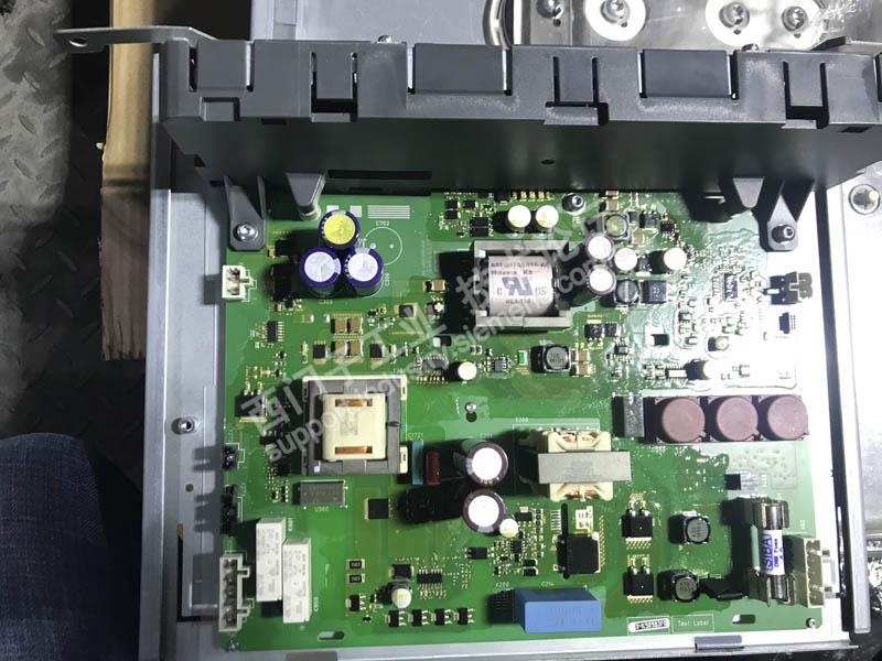

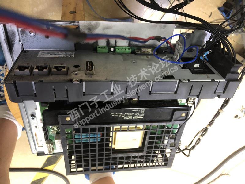

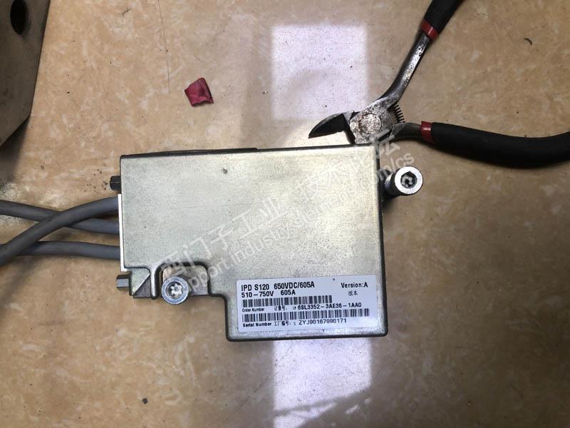

2022年遇到过,第二天有客户过来参观,结果出现这个问题,结果干了一个通宵,我们的做法:卷取机电机测量接地均是好的,连夜分批打电话问现货,最后确定上海一家有现货,连夜跑上海花了10个w买了功率元件换上,但还是报,还好随手买了一快新的板子换上,然后检测电流的那个插针好像有点问题,造成三相电流不平衡!我的结论:功率元件肯定是没有问题的,然后那块拆下来有烧焦地方,但也不是太明显,最后就是那个检测电流的插针松动造成!一直干到第二天中午1点多,就是干的以上三个内容!
