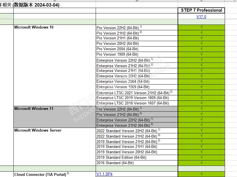

1、检查软件与操作系统兼容性:
https://support.industry.siemens.com/compatool/#/main/start
一般来讲博途都需要安装在专业版系统上,建议使用虚拟机进行安装。
2、存储和安装时尽量规避中文路径、中文计算机名。
3、安装时以管理员权限运行setup.exe,避免修改系统文件的权限不足
4、如果上述方法仍然不行,建议确认安装包的正确性、完整性。
