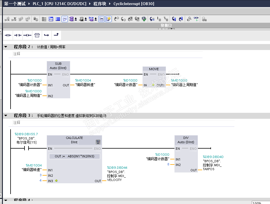

可以参考cnc的手持编码器控制伺服电机动作,它的原理是这样的:
推杆机构连接编码器,接入plc高速计数器通道,你需要的是速度同步+位置同步,v90就选111报文(定位控制),绝对定位模式下的连续定位。
高速计数器反馈推杆当前位置,把这个位置通过选通开关给到v90目标位置;同时,用循环中断(10ms就行,略大于2倍总线周期)的新旧当前编码器位置,计算出编码器的速度值,给到v90绝对定位的速度值(这个单位是1000lu/min)。
总结起来就2点:1,v90在位置控制模式下的绝对定位,且连续定位允许;2,编码器高速计数器测量推杆当前位置与当前速度,换算成相应单位给v90连续定位。
做起来很简单的。
