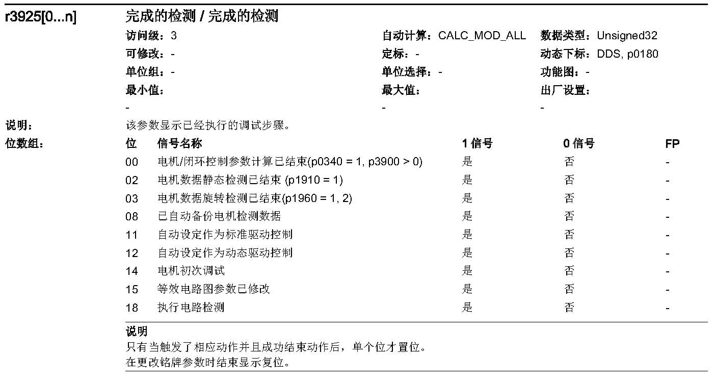

你是新手?第一次用西家传动?
以后不要一个问题两处贴。只贴在一处即可。
第一次配置变频器的参数和调试,首先要进行的是快速调试步骤。快速调试步骤,它有一个固定的操作流程。说明书里都有。这里不再赘述。假如你不知道这个装置是不是已经做过快速调试了,可以通过查看参数r3925来确认。
如果显示没做过快速调试,你需要按照电机铭牌数据,认真的去执行那个快速流程。如果做过了。就去查看一下P2000至P2003。把它们设置成你要使用的最大值。
调试与操作出现问题,不要慌。首先是看看它们当前的状态。西家传动有好多的自检状态,告诉你当前的问题可能出在什么地方。
慢慢来。祝工作顺利。
