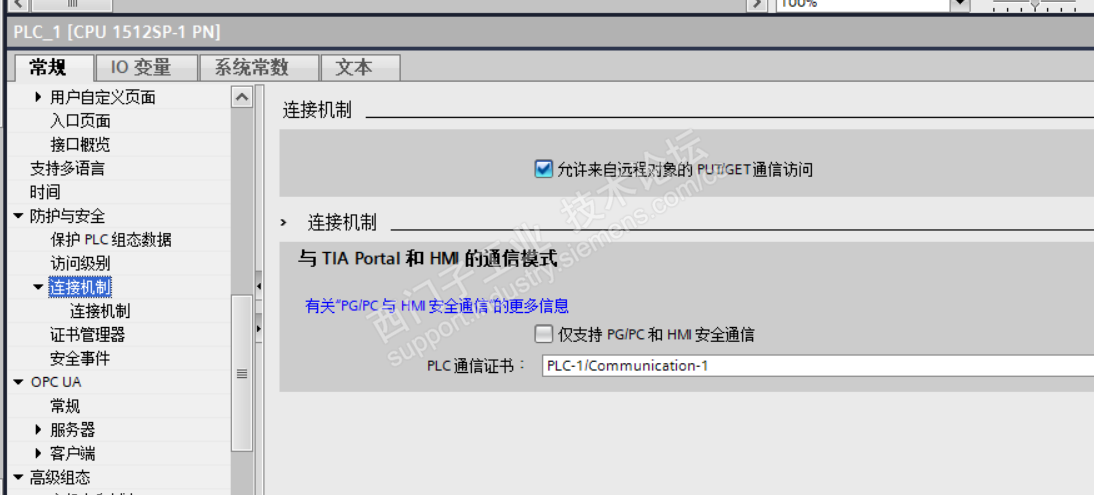

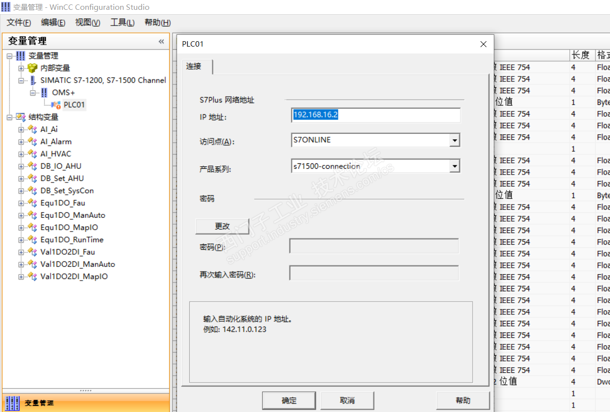

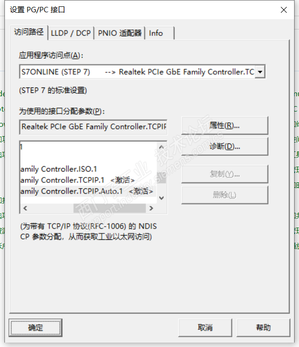

PLC是ET200SP-1512SP-1PN,wincc版本7.5,驱动选择simatic s7-1200,s7-1500 channel,死活连不上。新手小白求助各位大神。
