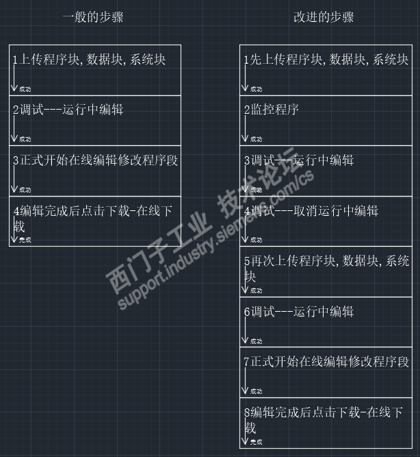

目前软件版本在线编辑经验总结,不一定对,更不一定有用.
一般的步骤以及改进的步骤
在有源程序(符号表完整,注释齐全)情况下:如果在线编辑失败则:新建一个空白程序---上传---在线编辑---下载;成功后再用自己的源程序重复以上8个步骤.
