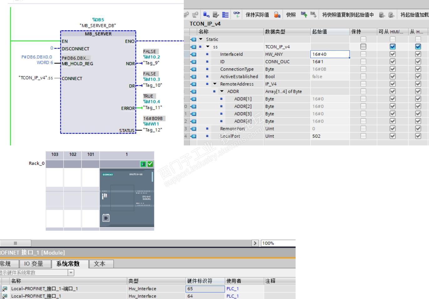

S7-1200作为Modbus TCP/IP服务器,用modbus调试助手通讯一直报16#809B
手机用户20220302818236
    194
注册时间:2022-03-02
4244
2024-08-07 18:35:37
请教一下,1211做modbus服务器,在STATUS里显示16#809B,在硬件组态里点击网口,在系统常数里看到硬件标识符有64和65两个,在TCON_IP_v4数据块里把interfaceld设为16#40和16#41,两个都试过了,ID也用0和1都试过了,但无论怎么修改,modbus调试助手都和PLC通讯不上,程序管脚STATUS里的值一直是16#809B,请问这是什么原因
