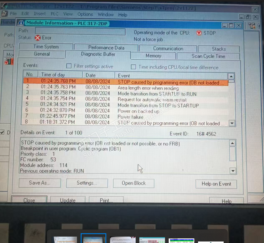

1现场报修手轮故障
2到了现场发现HHU手轮面板等双闪。并且MCP面板等也双闪,诊断界面是PLC停止报警。
3插入电脑诊断PLC缓存去故障如下图片
4.关机重启后PLC还是停止。
5,导入之前备份的数据PLC还是停止故障
6.更换NCU,总清导入数据,PLC还是停止故障,利用S7软件在线暖启动,PLC正常运行。但是手轮还是面板灯还是双闪。
7更换HHU手轮但是手轮面板灯还是双闪。
7.各位大师傅,难不成是HHU手轮通讯回路有问题?还是PLC程序有问题?
