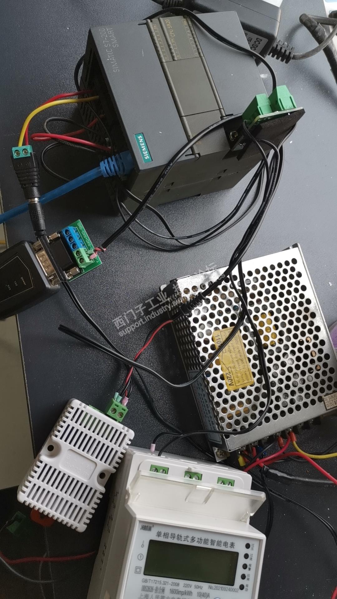

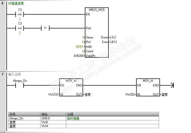

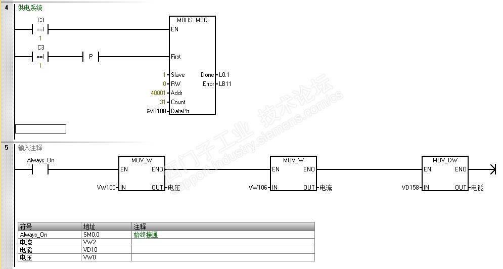

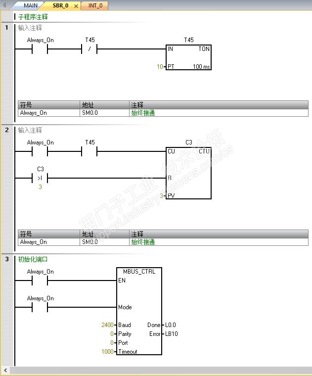

用smart200的自带RS485端口连接2个485设备:一个电表,地址为1,一个温湿度地址为3,波特率为2400,这2个设备都在线的情况下,PLC能正常读取到2个设备的参数,断开其中一个设备的485,则另外一个设备的数据也读取不到了,用USB转485连电能看PLC端口数据,发现PLC一直在发送断开设备的读取指令,不会往下轮询
