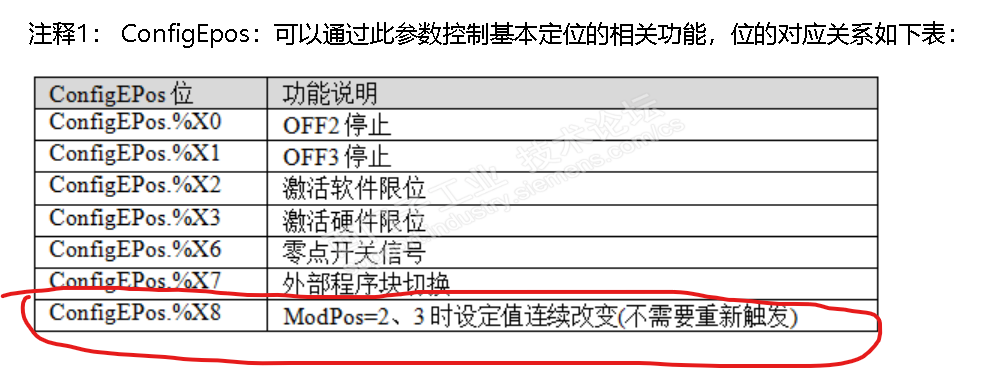

你需要一些技术支持:
1,S7-200 SMART 通过PROFINET连接V90 PN实现基本定位控制
  这里特别要注意的是,将控制模式切换到“绝对定位——连续定位”,具体操作见下图:
2,CPU 本体集成高速计数器
   因为200smart不能同时进行高速计数器计数值和频率的测量(只能二选一),请选择高速计数值,并在定时中断里计算编码器频率。(200SMART有没有脉冲频率检测指令和高速比较指令-技术论坛-工业支持中心-西门子中国 (siemens.com.cn)
