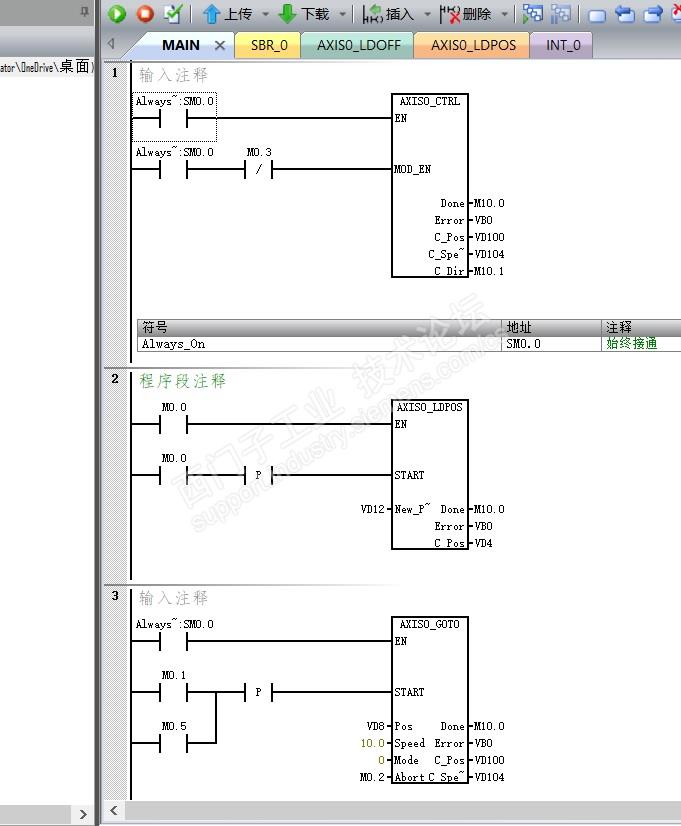

回复:smart200PLC没有原点信号怎么可以使用GOTO指令
随风工控人
注册时间:2023-07-03
发布于 2024-08-12 22:10:35
9楼
以下是引用zbhdm在2024-08-07 22:10:16的发言 >5楼
芳季老师给出的LDPOS加载位置指令,可以实现绝对位置方式的。
如果你不想用这条指令,有没有原点限位开关,那你只能那个玩玩相对位置了。
感谢大哥给指导,我使用LDPOS指令配合断电存储实现了位置记忆功能,再次感谢大哥
