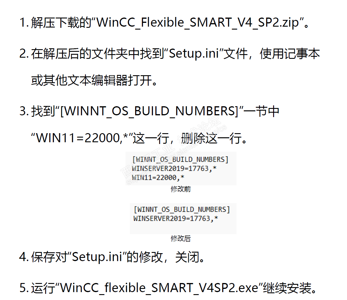

回复:wincc v4sp2版本安装异常
LOM
注册时间:2021-07-06
发布于 2024-08-12 22:26:47
3楼
有win11安装说明
