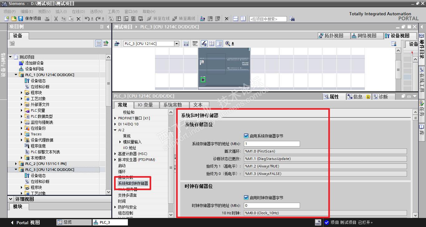

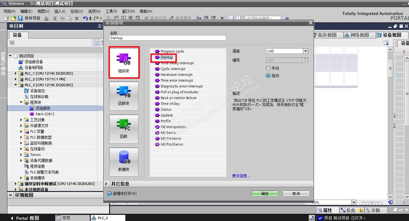

1) 新建一个测试项目,并定义系统时钟及系统标志位MB1及调用OB100,图示:

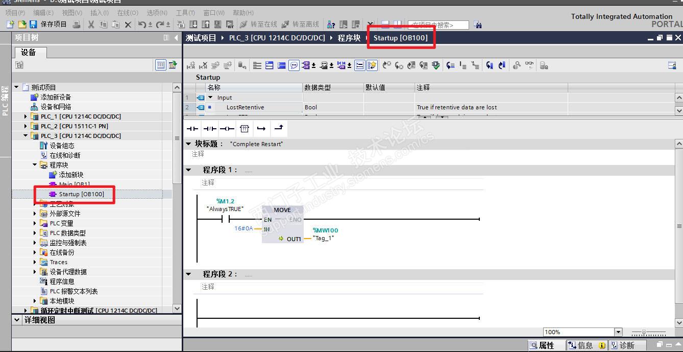

在OB100中编辑将16#0A传送到MW100,图示:

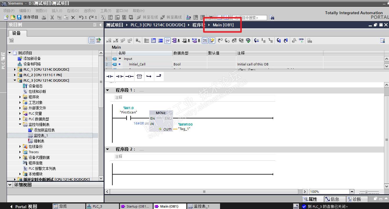

在OB1中编辑用First Scan标志位,将16#0B传送同样的变量地址MW100中,图示:

监控的结果符合验证前的想法,说明OB100优先于First Scan系统标志位执行程序段,由此说明组织块优先的说法是正确的。
