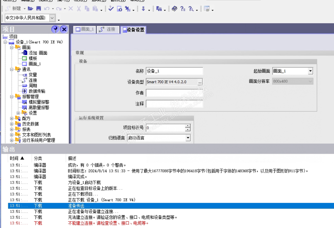

各位好,最近使用Smart 700 IE V4精彩触摸屏时,出现了下载不进去的情况,反复下载尝试,依然报不能建立连接故障。
有遇到过的吗?请问咋解决的呀
触摸屏硬件固件版本:4.0.2.0
软件版本为:WinCC flexible SMART V4 SP2
组态项目中选择的型号与固件版本,确认了与硬件一致; IP地址通过电脑运行cmd窗口ping了,通讯正常; 组态软件也闪烁触摸屏实物了,闪烁正常;  触摸屏硬件中的网络通道也都勾选了;软件仿真正常;空文件下载也试过了;  电脑与触摸屏也多次重启了。
