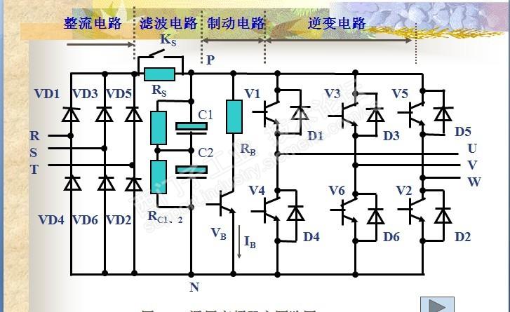

书上的变频器原理图,一般是这样的:
四大环节:整流、滤波、再生制动(斩波)、逆变。

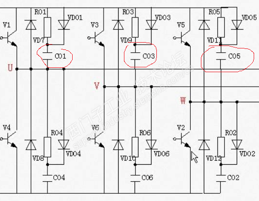

在大体不差的情况下,会有一些不涉及原理性的强制要求,比如开关电源电磁干扰,必须加装安规电容(这也是变频器等开关电源不适合漏电保护器的原因);比如防止IGBT的dVce/dt过大,在CE段并联RC吸收电路:
当电机输出端一端接地时,Y电容和这个保护IGBT阻容电路是不是就构成了倍压整流了?
理论总是落后于实践的。虽然我没有遇到过楼主的情况,但是相信楼主所说的是事实,而不是见了鬼的。
