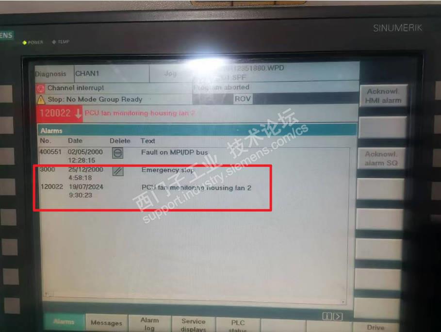

第2天,到现场查看该设备的MCP板,也查看了电源及通讯插头,连接还是比较可靠的,没有导线松弛情况,我重新紧固了电源的24V端子接线,和MPI(DP插头)连接插头。如果不是外部连接可靠性问题的话,那可能是这块MCP板内部故障了。就此判断一旦引成,我马上到工厂类似的设备上查看相关的MCP板订货号,在检查过程中发现了这个系统报警了,图示:

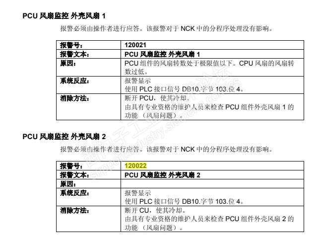

120022#报警,查看手册上说明,图示:

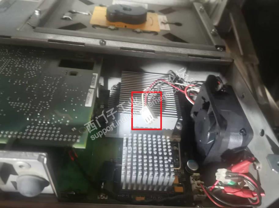

  系统反应是报警触发了DB10.DBX103.4这个位。那么问题来了,从报警信息看是FAN2这个风扇故障引起的报警,而这个风扇又在那个具体的位置呢?我检查该系统PCU上有2个各自独立运行的风扇。一个靠近电源侧,另一个靠近cpu侧。在检查2个风扇都是在正常运行的,并没有堵转。只是打开操作台,检查系统时,手的触感发现整体系统的温升比平时要高,再检查电柜空调的制冷效果基本失去了作用。初步判断造成触发120022#报警的基本原因查清,是系统冷却没有到位触发的。无法针对性的继续查找问题,只能暂时返回看资料,希望能够从手册中查找到风扇的位置说明。查看了开机调试手册、简明调试手册等都没有找到该系统具体的风扇位置描述说明。

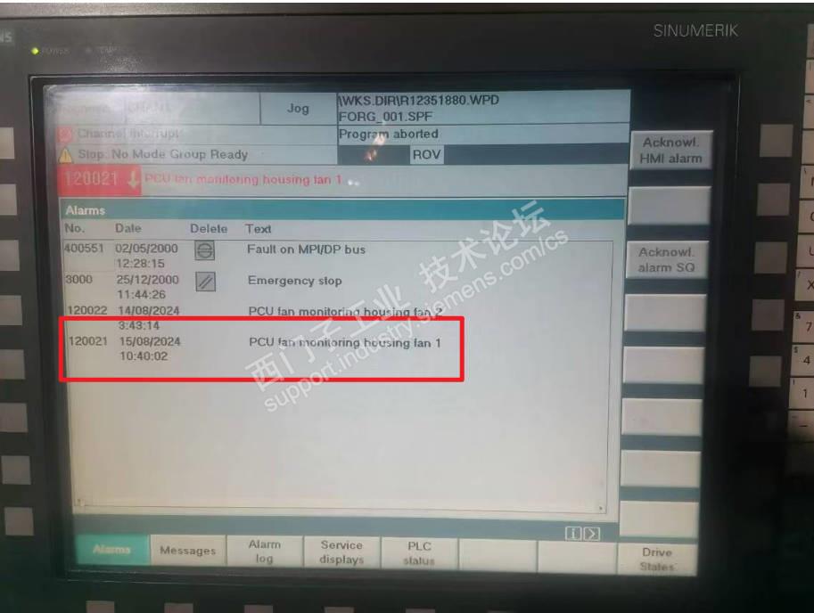

 第2天,处理完手头重要的事情后,想到一个方法可以解决风扇的具体位置问题,方法就是人为的触发报警。我打开系统外壳,人为将其中一个风扇(cpu侧)的拔掉,等待系统检测触发报警,不多时系统触发了报警,图示:
断开轴流风扇电源插排。
查看诊断报警信息。
  系统触发的是120021#报警,其中信息中指明了是FAN1,由此,原触发的报警是电源侧的那个轴流风扇。人为的操作,使原本未知的不确定变为了确定。按MCP板的reset按钮,报警不可复位,说明这些报警触发后,无法通过I3.7按钮复位,只能断电复位了。另外,在诊断信息中监控DB10.DBX103.4该位为0,说明报警信息没有再次被触发。
