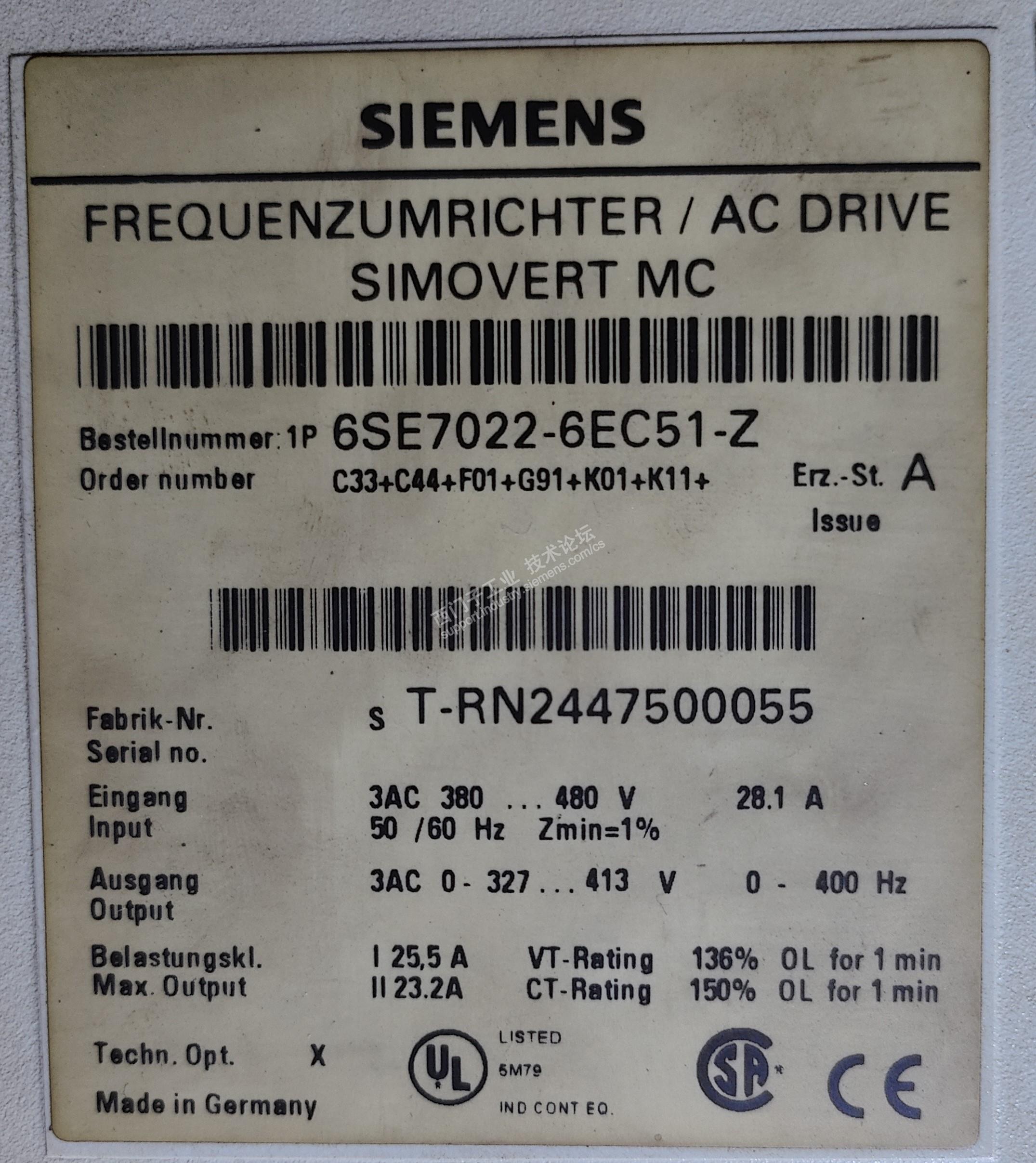

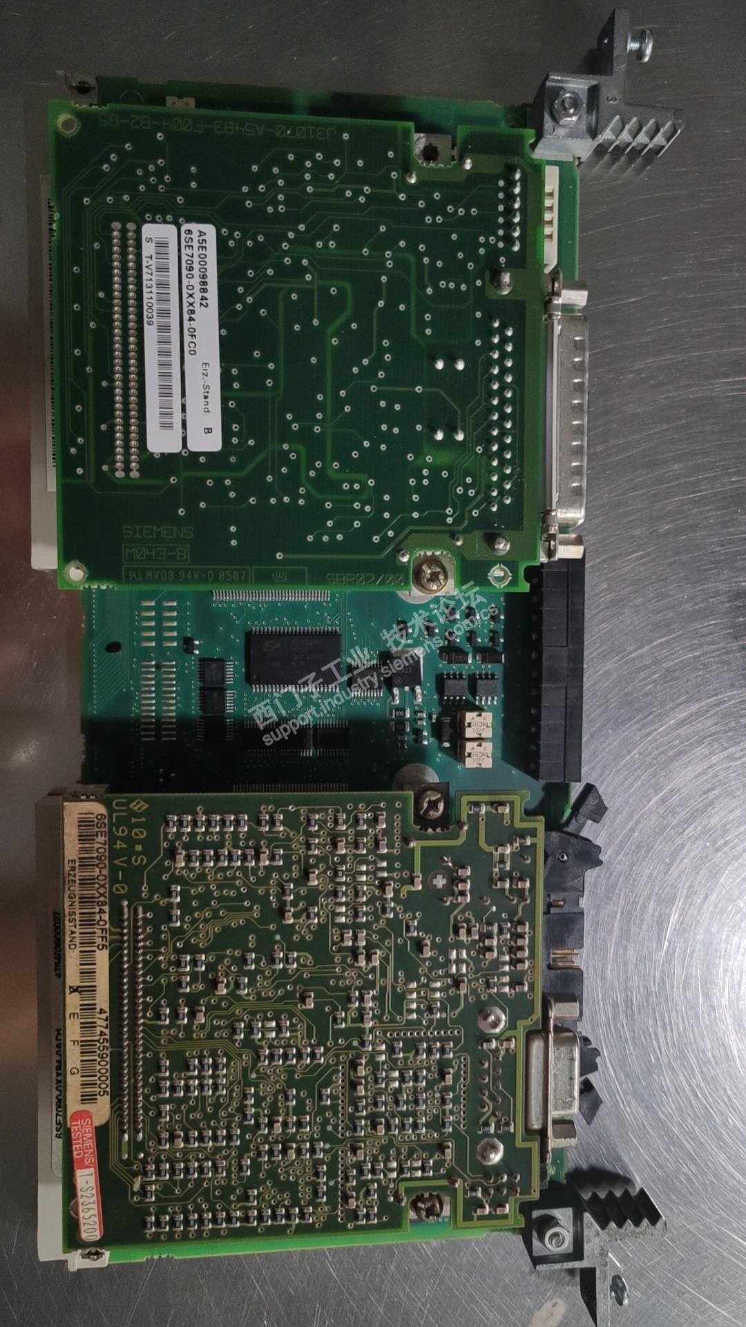

尊敬的各位师傅您好,我这里准备了一套MC硬件,想通过简单调试让同步伺服电动机转起来。根据现场使用的方式,我照着组装了一套,但是不能旋转,启动电动机就会嗡嗡响,就是不转。现场组装的这套没有安装制动电阻,其它与车间里能使用的安装一莫一样,就是不转,请各位师傅帮助处理。
现场硬件见图片;
伺服电机
MC
CUMC
