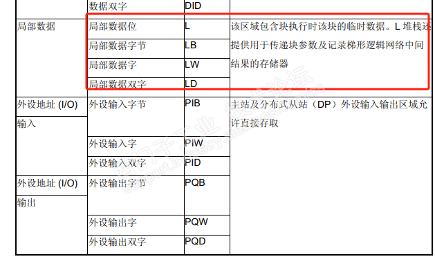

回复:程序中= L 8.0是什么意思
GreenHands
    763
    11
注册时间:2017-02-06
发布于 2024-08-15 15:13:13
5楼
= 表示赋值 8.0 感觉应该是给23   第四位置为1
