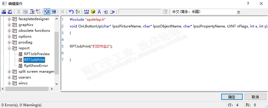

回复:WINCC 报表打印C#脚本报错
zzzsunrise
    493
    13
注册时间:2022-05-24
发布于 2024-08-15 17:22:55
3楼
以下是引用W.M.J在2024-08-15 17:06:21的发言 >2楼
函数大小写。RptJobPrint
有道理,我都没在意,因为我的V8.0中这个函数就是大写的RPT。
