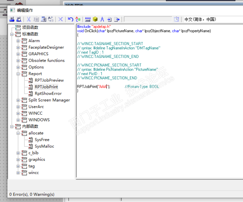

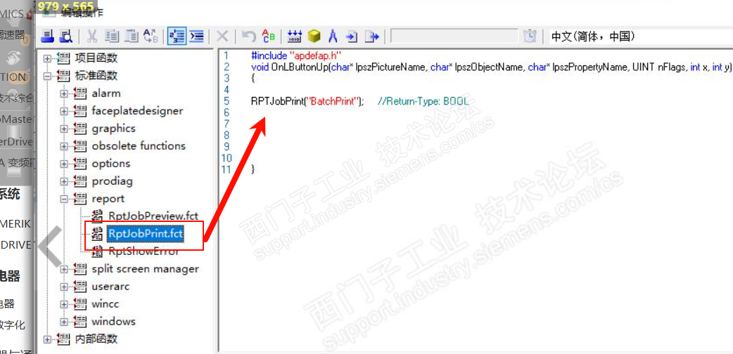

我这里没问题,应该还是你大小写不一样
拖过来的话,大小写应该保持一样的
你看图上左右明显不一样啊
